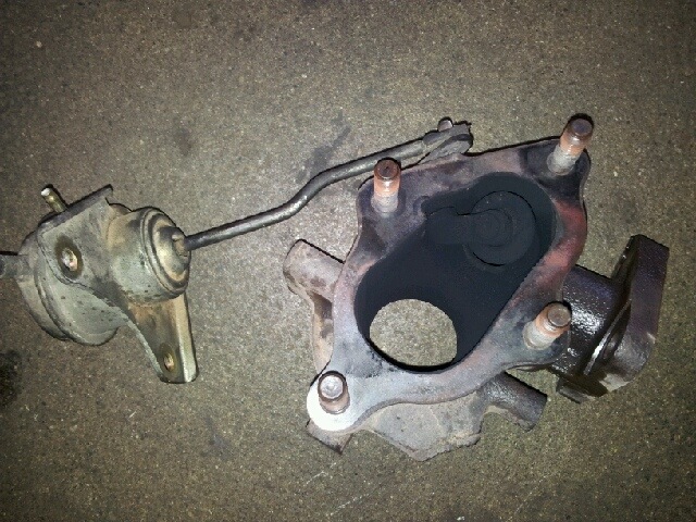

Nach dem nun der Pajero schon lange fort ist, weis ich nun auch wiso er Gestunken und Gerusst hat - möchte das zwecks Abschluss von diesem Thema euch noch mitteilen.
Der neue Besitzer hat mich da immer gut auf dem Laufenden gehalten, was die Aufbereitung anbelangt
Der Turbolader schöpfte bei Vollgas kaum noch 0.3 Bar - der Fehler fand sich beim Weastgate (wie von mir auch schon vermutet - habe aber zu wenig demontiert...)
Folgendes Bild hat er mir zugesandt.
Das Ventil im russigen Bereich hat nicht mehr komplett geschlossen.
Grüsse Stephu

Das erklärt das mit dem Ladedruck, aber nicht wieso er 'gestunken' hat Vertrau mir
