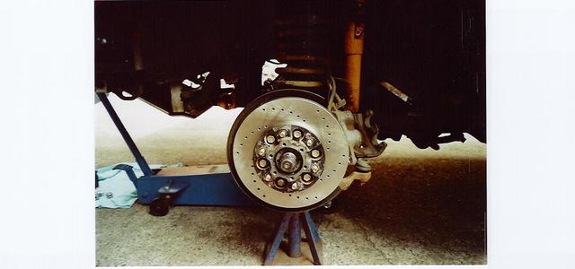

Kann mir jemand sagen ob die DBA- Bremsscheiben ein TÜV Freigabe haben?
BeitragVerfasst am: 12.03.2011 17:42:15    Titel:
Haben sie nicht.
Sind auch super teuer die Scheiben.
Wenn du mehr Bremsleistung haben möchtest rüste besser auf die 4,8er Bremsanlage und Stahlflex um.
Hatte mich über das Thema mit dem TÜV schon unterhalten und er meinte das es egal ist ob die Scheibe geschlitzt oder gelocht ist.
Bringt beides nicht mehr Bremsleistung.

warum mehr bremsleistung am Y61 ? Unsicher
wenn was gut is an der kiste isses doch wohl die bremse - da habnse vom Y60 zum 61 schon nen sprung gemacht .
grad wenn ich mir die vorderen bremsscheiben anschaue wie die dimensioniert is - wundert mich nich das der kahn bremst als wenn man nen anker wirft Supi

Als ich vom Grand Cherokee auf den Patrol umstieg, wollte ich den Patrol schon "Enterpriese" taufen, da ich hier Bremsleistungen erreichte, die ich mit dem Jeep noch nie gehen habe.
Der Patrol geht richtig gut in den Anker. Nur an das Pedalgefühl musste ich mich erst gewöhnen. Etwas langer Weg und am Anfang weich.
Meine Meinung, ein Quantensprung vom Jeep zum Patrol, den man nicht verbessern muss.

besser geht immer und besser bremsen war noch nie unnötig.....
Brake-tec-sporting Bremsscheiben und Beläge...
Die bremsen deutlich besser und bremsen auch bei längerer Beanspruchung noch gut...
