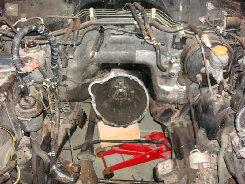

Nach der Demontage des Zylinderkopfes konnte man das Elend schon sehen der 2. Zylinder war total eingelaufen , richtig tiefe Riefen und einschläge im Kolben und Zylinderkopf !!! traurig

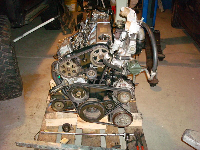

Nach einigen Telefonaten war klar ich lasse meinen Motor dort machen !

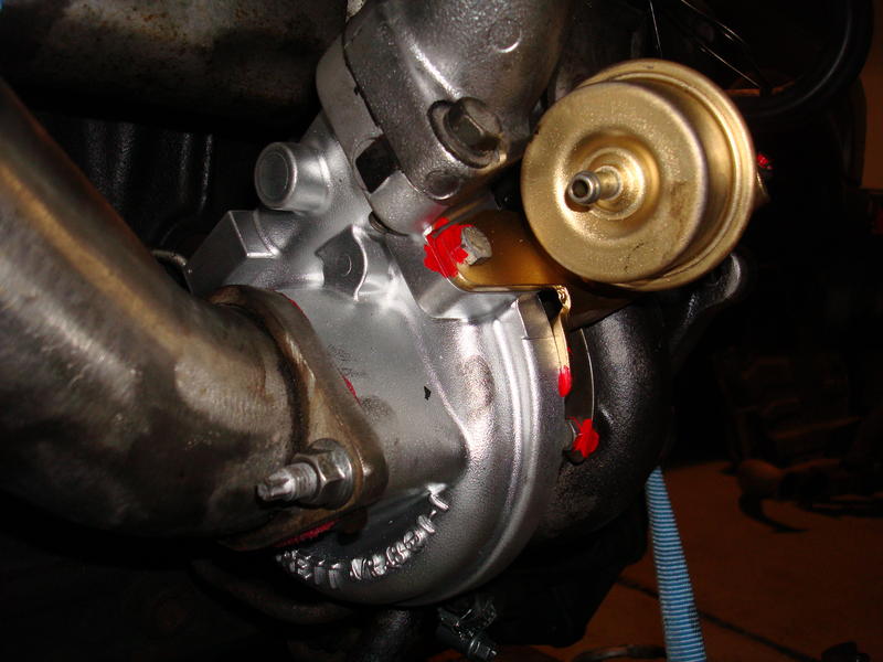

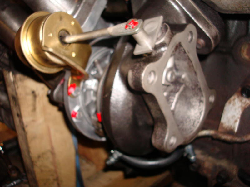

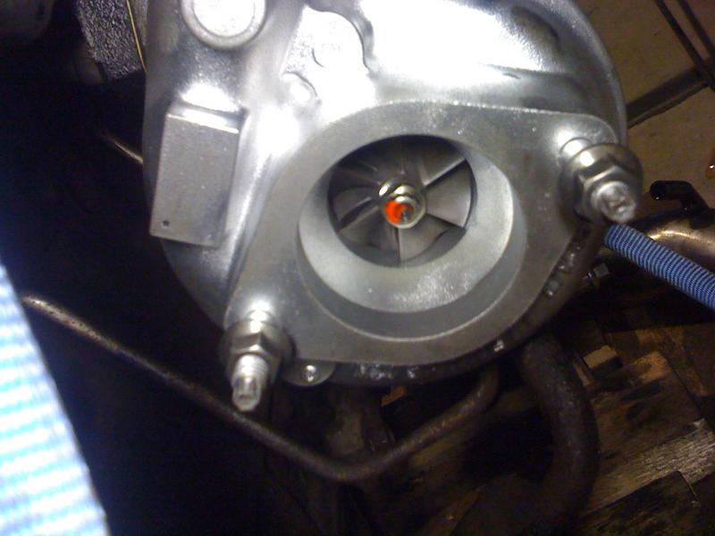

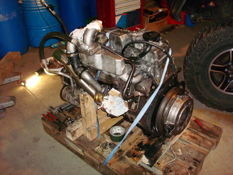

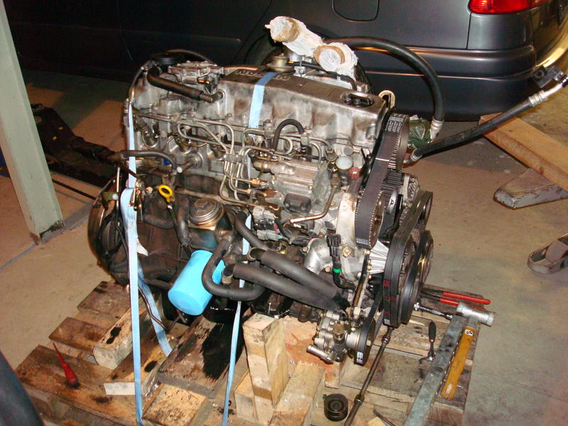

Die Firma läst den kompleten Motor abholen , Zerlegt ihn , Schleift alle zylinder auf Übermaß , Schleift die Kurbelwelle , verbaut 6 Übermaß Kolben , verbaut neue Lagerschalen , alle Dichtungen , Wasserpumpe ,Glühkerzen ,Riemen , Zahnriemen und Spannrolle , Überholt den Zylinderkopf , Turbolader und Einspritzdüsen für 2700 Euro
nach 5 Wochen war mein Motor wieder da (normal 3 Wochen bei mir kam Weihnachten dazwischen )
achja der Transport und 1 Jahr Garantie ist auch dabei für das Geld. YES

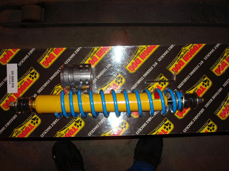

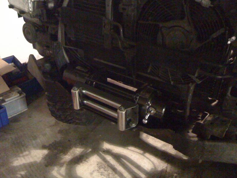

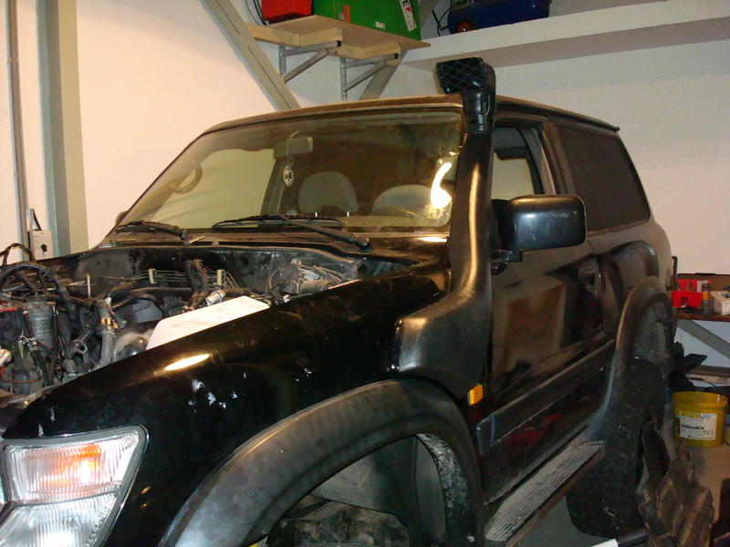

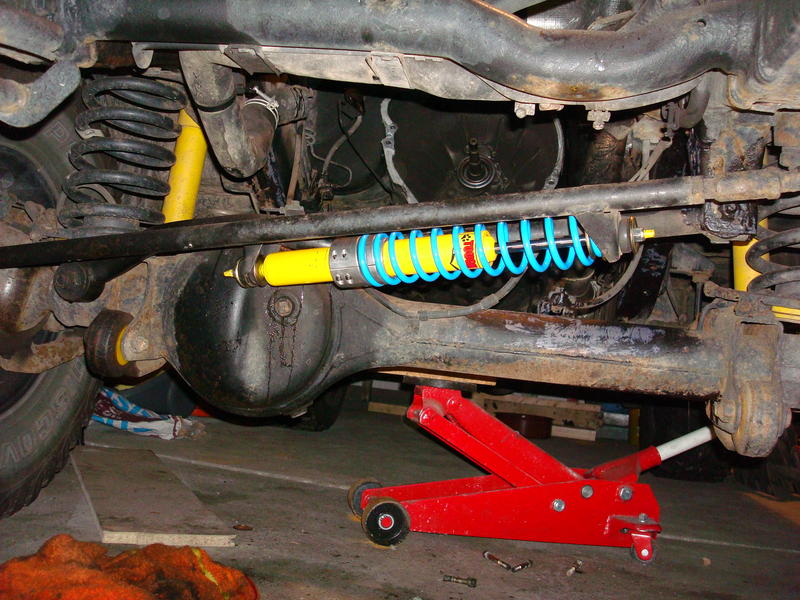

jetzt noch paar Fotos davon und den Umbauten die ich gleich mit gemacht habe !

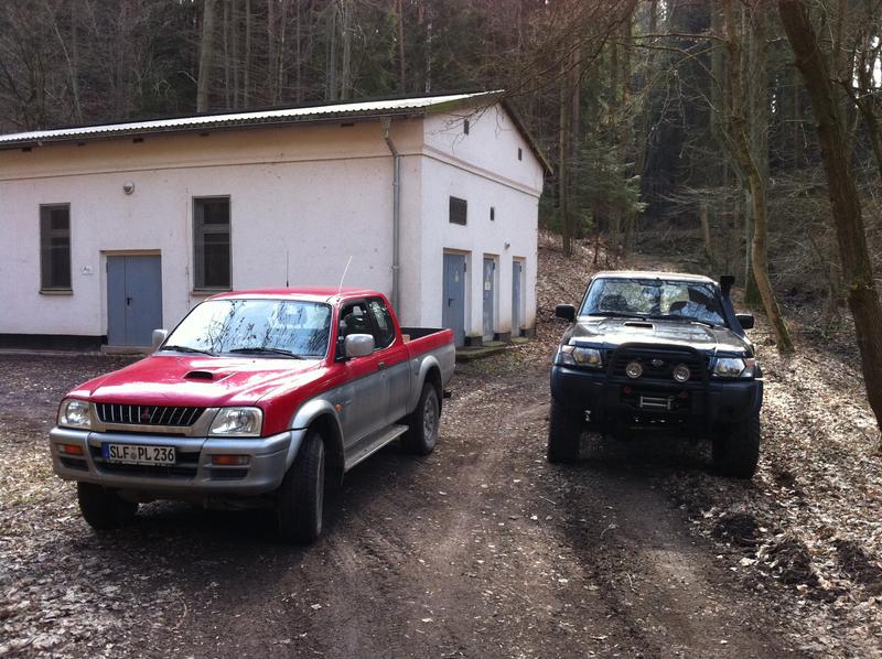

noch ein Bild von der ersten Testfahrt und vom meinem Ersatzfahrzeug während der Bauzeit , war auch nicht schlecht aber ist halt kein Patrol .

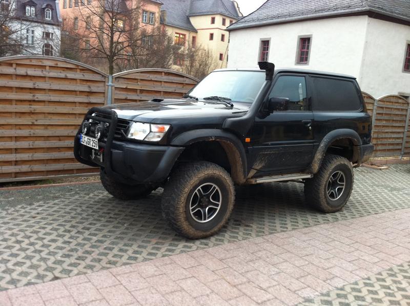

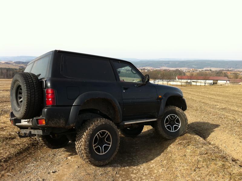

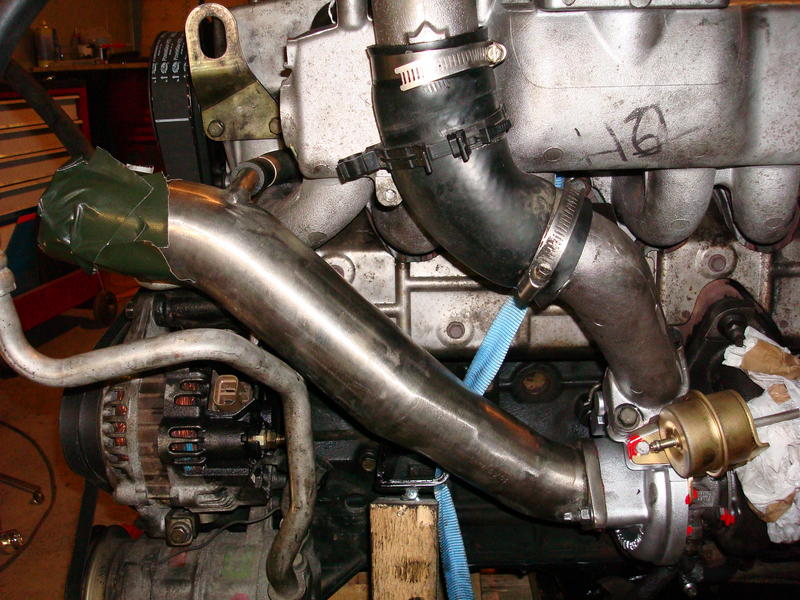

So nach dem ich nun fast 300 Km gefahren bin kann ich nur sagen der Patrol läuft Spitze nochmal dank an alle die die Selbst gebauten Ansaug und Abgasrohre von Team Wildsau nicht gekauft haben weil ich sie jetzt habe und in verbindung mit Chip , 70mm Edelstahlauspuff und dem neuen Motor geht die Karre wie Sau , sogar mit 35er Rädern !
Turboloch gibt es Quasi nicht mehr !
Vielen Dank an alle die mir geholfen Haben .
