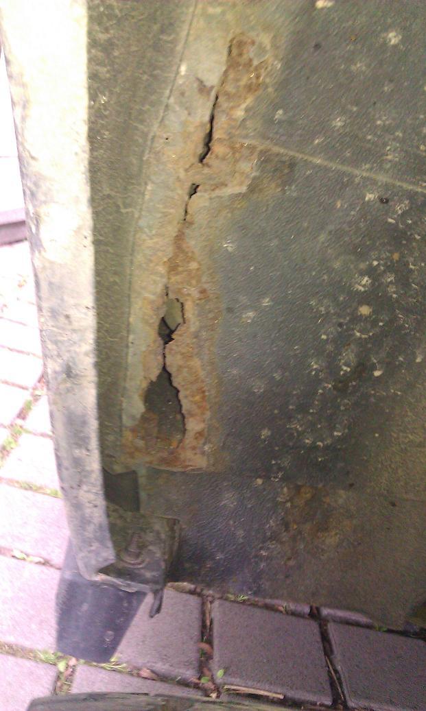

Wie mir heute im Rahmen einer Unterbodeninspektion auffiel, hab ich im hinteren Kotflügel ein Rostloch von 5x25cm Unsicher
Und zwar am "vorderen" Ende des Radhauses, also in Fahrtrichtung. Ich kann quasi hinter die Innenverkleidung sehen Hau mich, ich bin der Frühling
Gibts da irgendwo ein Reparaturblech für? Das wird ein riesen Akt; die Innenverkleidung besteht soweit ich das sehen kann aus einem riesen Seitenteil....Rückbank, Teppich, Verkleidung, muss alles raus. Ich könnt kotzen.

Ich kenn die Blechstruktur vom D1 3door in- und auswendig, aber weiss nicht so recht wo genau du meinst. Da wo im Innenkotflügel der Schweller ankommt? Mach doch mal ein Foto.
Ich bin jetzt voraussichtlich bis morgen abend offline, aber alles halb so wild. Allerdings: natürlich muss der ganze Verkleidungskram raus, aber wo ist das Problem?

BeitragVerfasst am: 12.04.2011 12:46:50    Titel:
Genau an der Stelle, nur eben fahrerseitig. Hier ist das Elend...

BeitragVerfasst am: 12.04.2011 14:02:57    Titel:
Hi andre,
hier http://www.yrm-metal-solutions.co.uk/discovery-9-c.asp
gibts Rep. Bleche

Hmm, sieht wirklich nicht schön aus. Auf der anderen Seite ist nix?
Unten mittig ist er aber auch durch wenn du anfängst zu stochern. Da liegen mehrere Lagen Blech hintereinander im Bereich Schweller/Rahmenaufnahme/Radlauf. Das ist ne ganz eklige Stelle. Die dagegen, die du meinst ist eigentlich simpel zu reparieren, da brauchts auch kein vorgefertigtes Reparaturteil. Allerdings muss natürlich innen der Teppich raus und die Innenverkleidung. Optimal wäre es sicher auch das Alu Seitenteil zu entfernen. Eigentlich auch nicht wirklich wild, aber schon a bissel Arbeit.
Willst du die Mühle länger behalten? Schon mal die Schweller insgesamt, den Laderaumboden und die vorderen Innenkotflügel angeschaut?

Alles toll, nirgendwo Korrosion oder Gammel...nur halt eben diese Stelle.
Dann muss ich wohl mal die Absetzzange rauskramen... Supi
