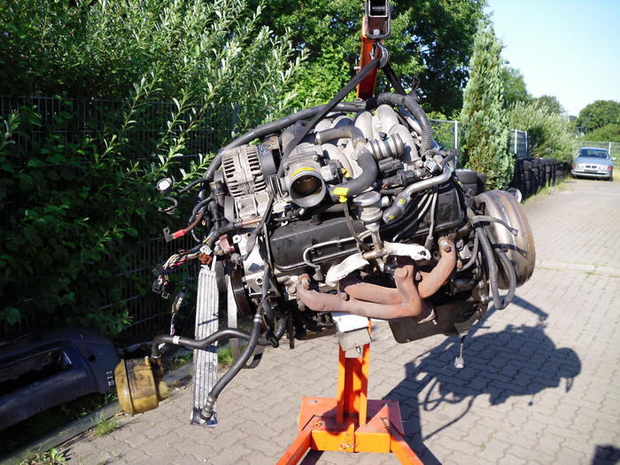

Sooooo…………………
Neues Projekt. Hab ja sonst nix zu tun Nee, oder?

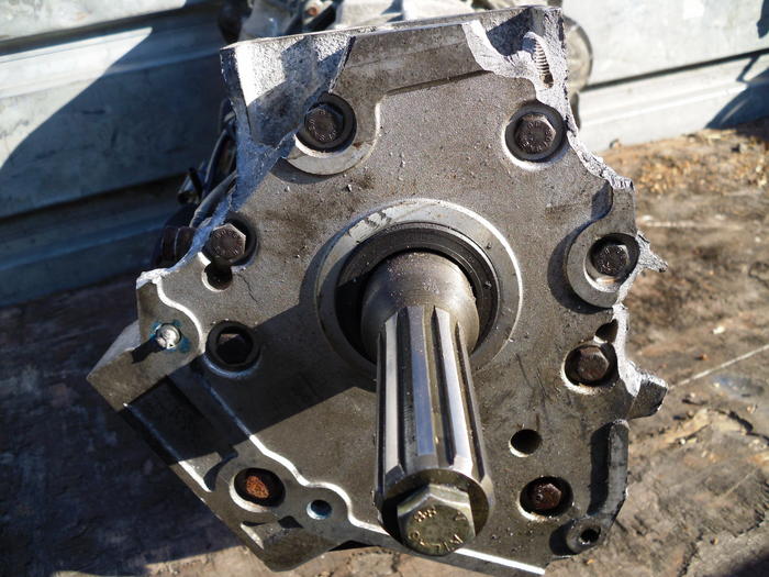

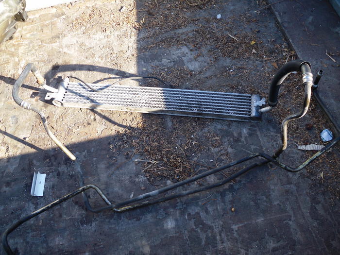

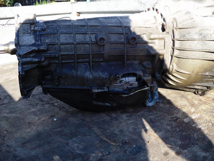

4.0l V8 mit Automatik aus einem 2000er Discovery in einen 1989er 3.5l V8 Vergaser 110 Ex-MOD YES YES
Ich bin mit den Fettschnecken auf der Breslau gewesen und habe meine Befürchtung, dass der Vergaser V8 zuwenig Leistung hat, bestätigt bekommen. rotfl rotfl rotfl
Also kurzer Blick in die Bucht und einen 4.0 V8 mit allen Anbauteilen und kompletter (aber zerschlagener ) Automatik gekauft (war echt ein Schnapper). Hau mich, ich bin der Frühling
Ist aus einem Discovery Baujahr 2000, wo die Vordere Gelenkwelle abgerissen ist und die Automatik zerschlagen hat, Fz. soll 130 TKM gelaufen haben.
Bin also am Wochenende mal schnell 1.300 Km von Hamburg nach Luxemburg gefahren um alles zu holen (ja hätte es auch schicken lassen können, wollte aber sehen ob alles dabei ist und ob es gut aussieht).
DANKE an Dirk und Dagmar für die Übernachtung mit Lüdolfs/Breslau gucken in Waake.

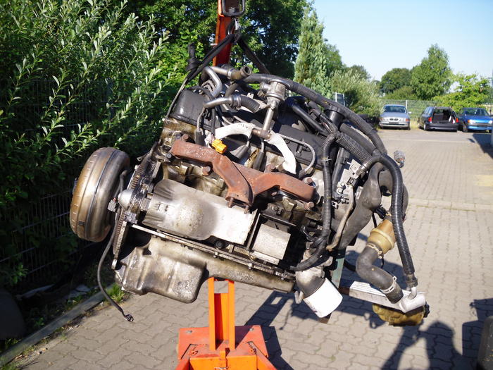

Heute in der Firma abgeladen:

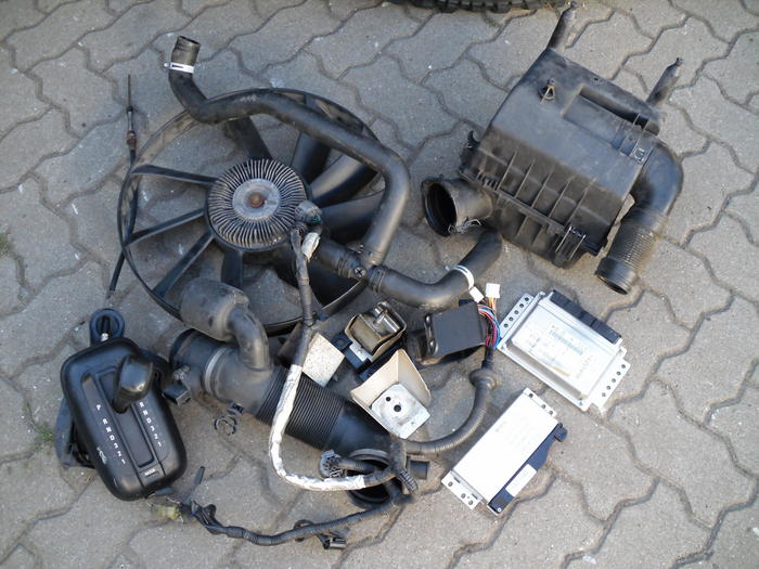

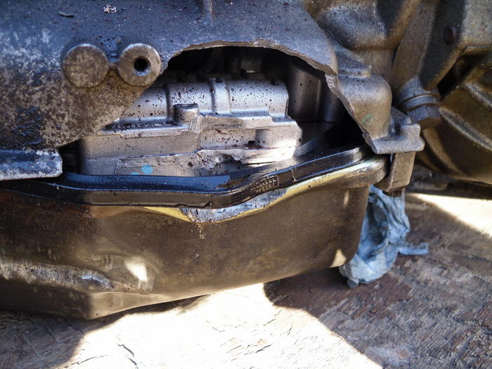

Es fehlen nur wenige Teile:
Mittel Gehäuse Automatik (defekt)
Endstück Automatik (defekt)
Ölwanne Automatik (defekt)
1 Stecker vom Motorsteuergerät (ist Teil vom Hauptkabelbaum)
Stecker Automatiksteuergerät (ist Teil vom Hauptkabelbaum)

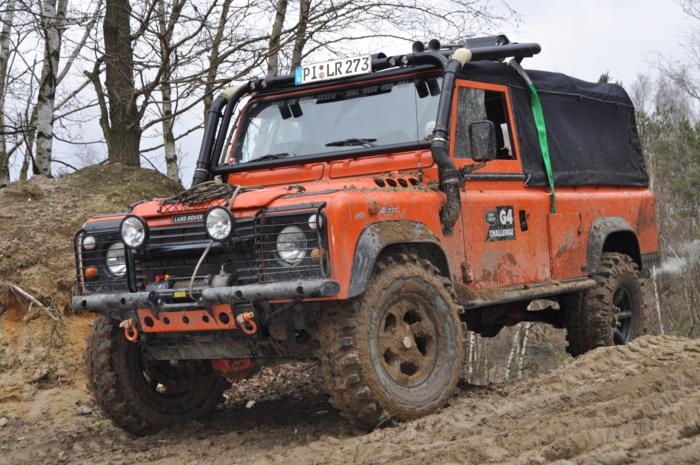

Achso da soll es rein:
Hat jemand eine Idee was ich mit dem Motorsteuergerät und dem Signal für die Wegfahrsperre machen kann?
Ist mein Einziges wirkliches Problem.
Ich wollte ein Auto und bekam eine Lebensaufgabe und einen Haufen Verrückter umsonst dazu

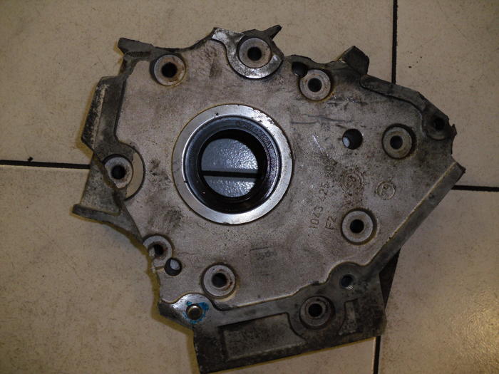

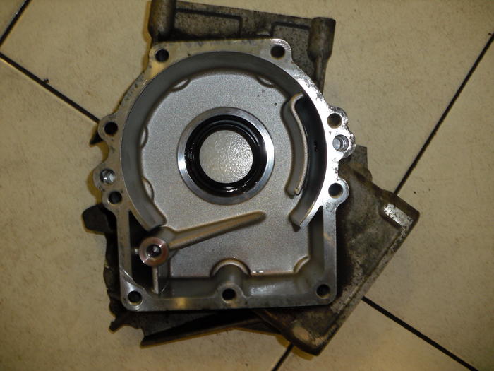

Hat noch jemand so ein Gehäuse von einer ZF 4HP22 rumliegen?
Ist das Teil wo das VTG angeschraubt wird, ist bei Defender,Discovery I und II und range Rover Classik gleich.
Teilenummer ist RTC 4659 bzw TGS100100
und ich brauche noch eine Automatikgetriebeölwanne
Teilenummer TED100040 bzw 8510046 ist beim Discovery II und beim range Rover Classik gleich.
Ich könnte mir z.B. gut vorstellen, das beim Fludscher noch das eine oder andere rumliegt. rotfl rotfl
