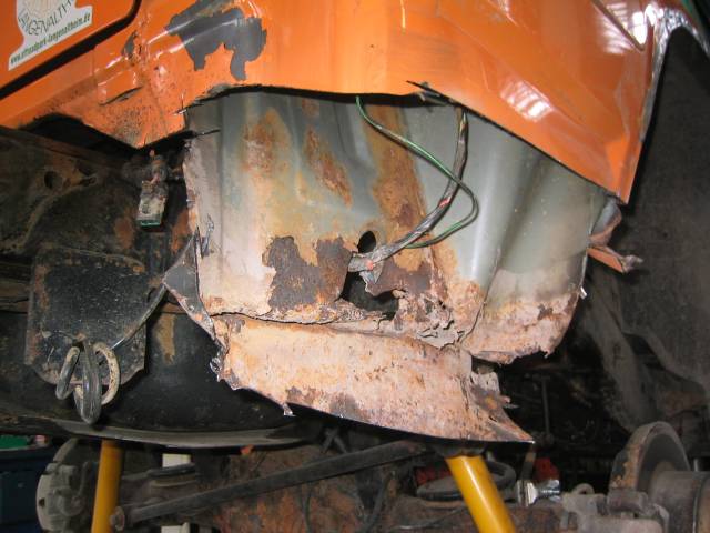

Rost:
Sorry, einfach überall.
Guck meinen Fred mal durch, in den ersten 20 Seiten hab ich einige Fotos davon:
Klickst Du HIER
Gruß Andreas

Boah das ist ja heftig gewesen bei Dir Nee, oder? Genau das will ich vermeiden!!! Haste das nicht sehen können?? Der Rahmen hat ja mehrere Löcher das hätte man doch sehen müssen!? Obskur Aber so wie ich das verstehe wurde deiner vorher auch bestimmt oft härter im Gelände rangenommen oder?? Aber echt Respekt was Du daraus gemacht hast Respekt
BeitragVerfasst am: 15.03.2011 07:29:51    Titel:
Die rosten fast alle so, hat mit Gelände fahren nur bedingt was zu tun traurig

Nee, oder? Da bekommt ja doch etwas Angst! Also wenn die alle so aussehen dann glaub ich ist das nix für mich traurig Werde mir auf jeden Fall ein paar anschauen und dann entscheiden! Die hinteren Ecken, da wo die Stoßstangen Ecken dran kommen haste Du ja sauber gelöst! Hast einfach abgeschnitten und mit nem Blech geschlosssen, oder?? Sieht irgendwie auch noch cool aus! Aber bekommt man dann eigentlich noch die originale Stoßstange drann??
