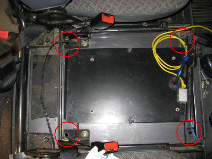

BeitragVerfasst am: 11.04.2011 13:03:44    Titel:
diese löcher im roten kringel sind bei meinem 90er TD5 MY02
schon vorhanden gewesen (ohne mittelsitz ausgeliefert)!! Smile
da passt auch genau der original mittelsitz drauf! Smile
die hinteren sitze schaun komplett anders aus, da klappbar!
ausserdem haben sie unten raus nen bügel!
daran müsstest du erkennen was du da hast!? Unsicher
