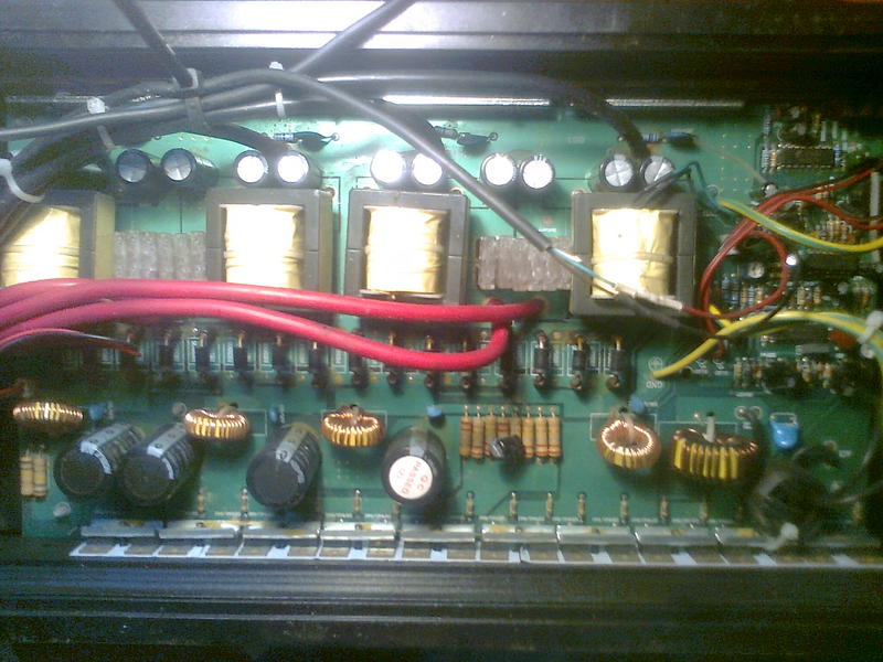

was ich machen kann is das teil geöffnet zu fotografieren und das einzustellen .
kannste mir auf dem bild das ich einstellen werde die Endstufentransistoren markieren ?
wär super weil ich keinen schimmer hab wie die aussehen könnten Hau mich, ich bin der Frühling

BeitragVerfasst am: 05.04.2011 18:50:24    Titel:
[img][/img]

So aus der Ferne: Am unteren Bildrand sind die vielen kleinen flachen Transistoren, je zwei unter einer Klemmschelle wärmeleitend mit dem Gehäuse verschraubt.
Am oberen Bildrand scheinen die Treiber zu sitzen, auch dort kann es gescheppert haben. Zudem sollte man die Reihe Dioden durchmessen (unmittelbar unter den vier kleinen Trafos).
Trooper hat folgendes geschrieben:
Du solltest Dir unbedingt jemanden suchen der wirklich was davon vesteht!
Üblicherweise ist es ohne Spezialwerkzeug schon ein großes Problem die Transistoren aus dem Multilayerboard heraus zu löten, ohne das Board zu beschädigen. Zudem dürfen die Isolierpads nicht beschädigt werden, elektrisch isolieren die, wärmetechnisch leiten sie.
Ausserdem sollte man wissen das die dicken Kondensatoren noch aufgeladen sein können. Also noch bis zu 300V haben können.
Gruß Rainer
