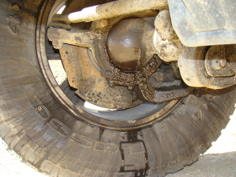

Guten Morgen.
Hab gerade meinen morgentlichen Kaffe geschlürft und meine Zigarette geraucht, als ich gemerkt habe das bei dem
Patrol meiner Frau rechts vorne aus dem Kugelgelenk beim Reifen irgendeine Flüssigkeit austritt???
Keine Ahnung was das ist.
Bin letzte Woche mit meinem Anhänger gefahren (Voll beladen ca. 3400kg) und hatte den Allrad drin.
Muß ich mir Sorgen machen???
Bitte um Hilfe THX

Also was ich jetzt rausgefunden hab ist, das das nur im "Allradmodus" ein Problem ist.
Muß ich mir jetzt im Sommer mal anschauen und wenn ich Zeit hab reparieren.

Ist leider Standart und kommt vom unteren verrosteten Achsschenkellager.
Daduch erhöt sich das Wellenspiel und die Achse suppt.
Wenn es aber schon zum Vorschein kommt, muss die Achse gemacht werden.
Materialkosten etwa 300€.
Das Ganze ist unabhängig vom 2 oder 4WD.

So wie der Reifen aussieht (viel schlimmer als bei meinem) besteht das Problem schon länger, da solltest Du nicht bis zum Sommer warten, sondern zumindestens mal die Kugel nachfetten und das Achsöl auffüllen !!!
Ich habe mein Achsöl erst vorgestern noch nachgeprüft, da ich die nächsten tage noch nicht zur Reparatur bei meinem komme.
Mit Allrad hat das, wie schon geschrieben, nichts zu tun. Das wird er schon nach längerer Fahrstrecke und höheren Temperaturen auch in 2H machen.

Mit dem Allrad hat zumindest der Beginn" des leckens sehr wohl was zu tun!
Die Welle mußte wiedermal drehen! Da kanns dann beginnen, wenn sich mal wieder was bewegt.
Jedoch suppt es nun, egal ob 2H/L oder 4H/L schön weiter...

Du weist aber schon das die Antriebswelle nur im Radlager geführt ist und wenn das untere Achsschenkellager kaputt ist, nudelt die Welle in der Achse herum. Und zwar bei jedem einlenken und bei jeder Querbeschleunigung.
Sprich, das Hauptbroblem ist nicht ein verschlissener Simmering, sondern eine nicht mittig laufende Antriebswelle die den Simmering zum durchlassen animiert.

also nachdem es bei mir angefangen hatte bin ich noch 2 wochen damit rumgefahren, und es sah wesendlich schlimmer aus mit der "verfettung"

Du weist aber schon das die Antriebswelle nur im Radlager geführt ist...
Ne, das wär mir neu!
Da gibt's ein Nadellager/Wälzlager. Und das hat bei gebrauch den üblichen (durchaus geringen) Verschleiß.
Tatsache ist, dass die Welle bislang still stand und beim Einlegen des 4x4 dann mal eben wieder drehen mußte.
So kann ein alternder Dichtring dann sterben.

...Ansonsten hast natürlich mit der Achsschenkellager-These recht! Knuddel

Hatte ich im vorletzten Jahr mitten im Urlaub in Marokko am linken Vorderrad .... was macht man da ? Beobachten, ob sich die Ölmenge in Grenzen hält und ausreichend ÖL im vorderen Diff. bleibt und weiterfahren :-)
Nach ca. 6000km wieder zu Hause habe ich den Simmering an der Antriebswelle erneuert (Infos und link dazu gibt es ja schon), Kosten 10..15 Euro plus neues Öl.
Da eh schon mal alles offen und zerlegt war, noch den Abstreifring am Achschenkelkopf mitgewechselt (war deutlich teurer als der Simmerring). Keinerlei Tausch-Aktionen an irgendwelchen Lagern gemacht. Letzter Urlaub wieder durch Sand und über Pisten ...mehr als 8000km und alles dicht. Und wenn es in 100000km wieder undicht wird, dann wäre das für mich in Ordnung und unter normalem Verschleiß zu verstehen.

Und hast du dir den Simmerring mal genauer angesehen?
Dann weist du auch warum der etwas teurer ist.
Ich würde da nichts anderes einsetzten. Die Arbeit ist dreckig genug.
Chrigu, mit Radlager mein ich natürlich den Achsschenkelzapfen mit dem innenliegenden Nadellager.
