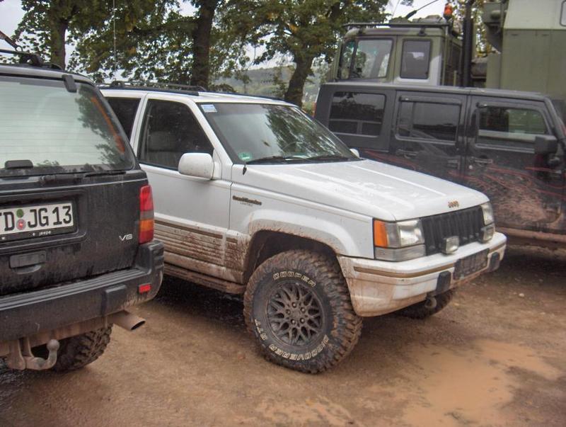

das mit der Originalfelge ist so nicht richtig. Die vom ZJ Prefacelift sehen anders aus. Ich habe einen; die Felgen sind zwar schwarz lackiert, aber man sieht das Design.
Die Reifen auf dem Bild sind übrigens 31er, eingetragen. Das war aber nicht einfach.

Vielleicht hab ich ja nen Knick in der Optik, aber das sind für mich die allergleichen Felgen! Wo ist für dich denn der Unterschied?
BeitragVerfasst am: 07.04.2011 22:33:13    Titel:
Hede hat folgendes geschrieben:
Na beim Prefacelifter braucht man halt ne Tachoangleichung, weil der Tacho mit den originalen 225/70-15er Reifen ziemlich genau geht (mitm Navi selbst nachge"messen"), folglich mit den 31ern 5-10% weniger Geschwindigkeit anzeigt als man real fährt! Bei den Faceliftern geht der Tacho ja angeblich vor, deshalb braucht man bei ner maßvollen Reifenvergrößerung (wie 31er) oft keine Tachoangleichung.
Und wenn der TÜV-Mann einen schikanieren will, dann verlangt er halt noch ne Übersetzungsänderung - aber in diesem Fall sucht man sich besser nen anderen.
War´s das oder war bei dir noch was zu ändern (vom selbstverständlichen Stoßstangengeschnippel abgesehen)?
Musstest du die Radläufe noch umbördeln und rausziehen?
(2 TÜVer wollten das zur Eintragung meiner Spurverbreiterungen mit SERIENREIFEN! Nee, oder? )
