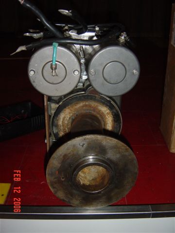

ich dachte an sowas:
bild ist von hier:
http://forums.lr4x4.com/index.php?showtopic=1522&pid=17891&mode=threaded&start=
 Dateigröße:  23.68 KB
 Angeschaut:  2495 mal
polarkreisdefender
Wohnort: hamburg
...und hat diesen Thread vor 5465 Tagen gestartet!
1. Land Rover 110HT
BeitragVerfasst am: 07.04.2011 12:23:05    Titel:
hinter dem drucktank und dem wasserabscheider einen druckminderer ( wie viel druck,was meint ihr?) und dann in den motor...
