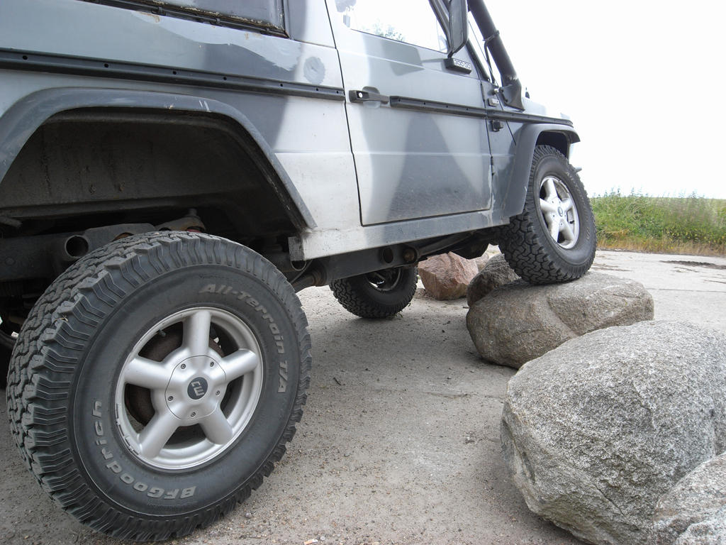

Um Dir Genaueres sagen zu koennen waere es gut zu wissen, welche Federn bei Dir ueberhaupt verbaut sind. Dann kann ich mal in meinem Federdiagramm gucken was Du fuer DC Fedenr brauchst um die 4cm Hoeherlegung zu bekommen. Federnteilenummer hilft eventuell auch weiter, muessen wir mal schauen.
Daempfer fahre ich Koni Heavy Track Raid auf Gelb-Orange 3Strich Federn von DC. An der Hinterachse hatte ich sehr lange 3 Strich weiss. Bild siehe unten, musste sie vor kurzem gegen 3 Strich Gelb-Orange tauschen da gebrochen. Allerdings hab ich dem G auch nix geschenkt, von daher akzeptabel.

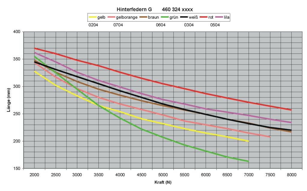

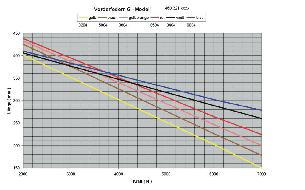

BeitragVerfasst am: 18.04.2011 17:32:44    Titel:
So, ich habe diese 2 Diagramme schon ewig, keine Ahnung wo ich sie gefunden habe bei meiner googelei.
Wer Ahnung von Diagrammen hat wird daraus sicher einiges entnehmen koennen...
Kurz und gut: je flacher die Kurven, desto tragfaehiger die Feder. Je gebogener mit Bauch nach unten, desto progressiver ist die Feder (Anfangs weich, am Ende haerter werdend bei Beladung )
Die Braune HA Feder hat eine schoen progressive Kennung. Anfangs weich wie die Gelb-Orange, zum Ende hin hart werdend wie die Weisse.
In meinem G waren an der HA die Gruenen. Auch die 230 GE muessten die drinne haben, viele Kurze, soweit mir bekannt.
