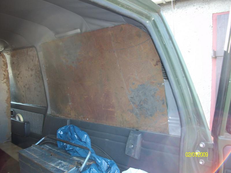

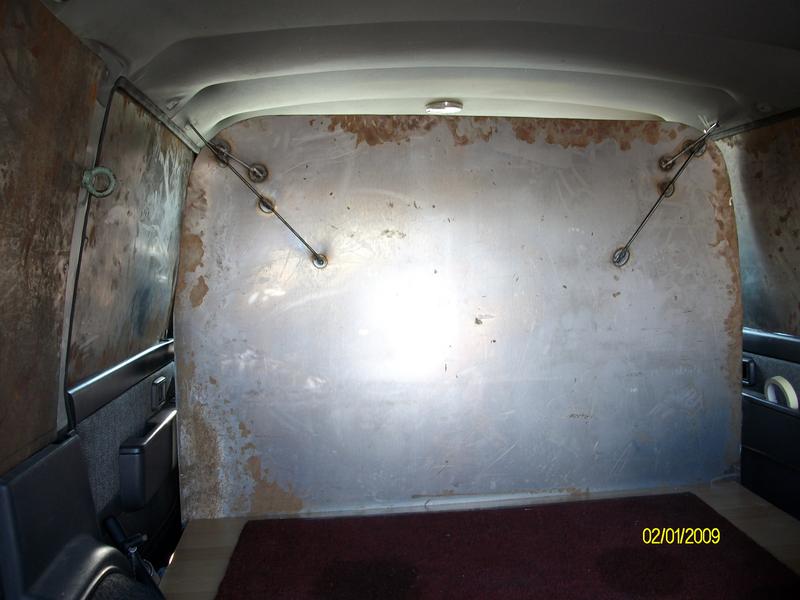

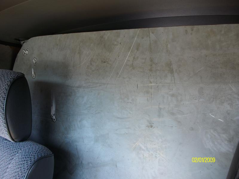

BeitragVerfasst am: 15.04.2011 16:14:36    Titel:
Das mit der Nutzlast was die erzählt ist doch Murgs das habe ich von noch keinen gehört. Bei LKW Zulassung muss Verblecht sein, Gurtpunkte zu oder zur Ladungssicherung gemacht werden und der "Laderaum" muss größer als der Fahrerraum sein.
Hier mal Bilder wie es bei mir ist

BeitragVerfasst am: 15.04.2011 16:44:53    Titel:
Unsicher
die bleche rosten da drinnen? hättest die dioch vorher mal behandel können, oder? Unsicher
allrad-marko
Wohnort: Eisenach/Thüringen
BeitragVerfasst am: 15.04.2011 17:08:55    Titel:
Unsicher
ist doch und von aussen auch, war nur auf die schnelle wegem FA Ja Ätsch
