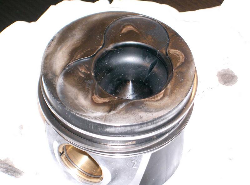

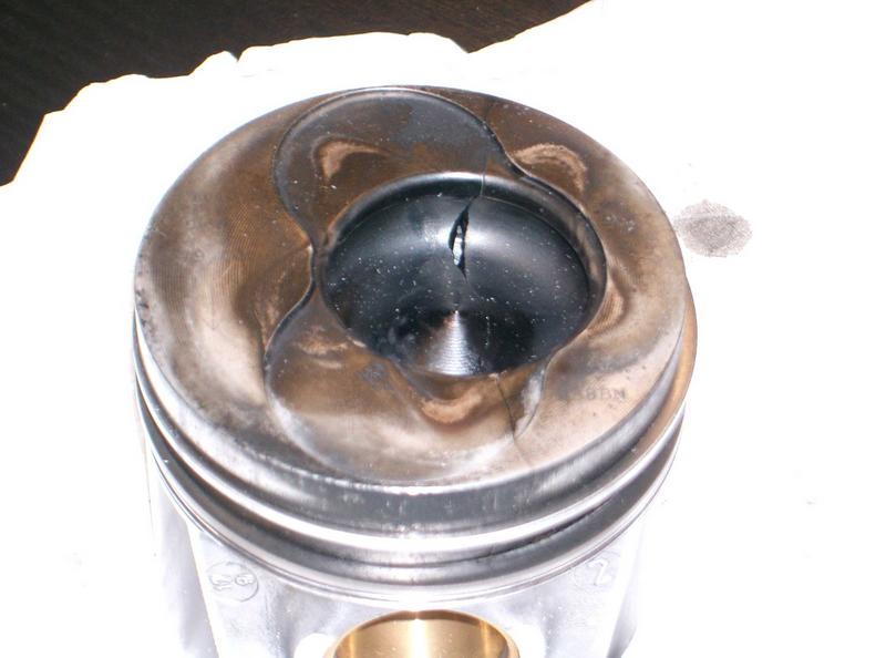

Koennt ihr euch errinnern ich habe mir ein schlachtfahrzeug geholt 3.3 td... nun zum problem.. er wollte ueberhaupt nicht anspringen... dann habe ich die einspritzduesen ausgebaut und siehe da der sitzt ist komplett im ars..... dann dachte ich jetzt baue ich direkt den ganzen zilinderkopf runter dann weis ich auch wie es innen aussieht ... und siehe da die kolben haben rissen...
Da ich den motor komplett restaurieren moechte ist das problem mit den kolben und zilinder schon geloest die kommen einfach neu rein und fertig... aber der zilinderkopf? kann ein motorenbauer den wieder richten? Ich habe so was nie gesehen...

BeitragVerfasst am: 29.04.2011 20:32:36    Titel:
Hab gehört das tropfende Düsen zu solchen Schäden führen können.
Das währe dann wohl der Beweis.

hmm komisch aber da geht die dichtung zwischen duese und zilinderkopf hin... oder meinst du den kleiner ris im kolben?

Der kleine Riss im Kolben ist kein Thema, hat meiner auf allen 6 Pötten und der rennt damit seit knapp 4 Jahren sauber durch die Gegend.
BeitragVerfasst am: 30.04.2011 08:51:35    Titel:
Meine den riss im Kolben.
Das kommt von den tropfenden Düsen.

BeitragVerfasst am: 02.05.2011 01:44:40    Titel:
Okay, der längere Riss im Spritzfeld oder der kurze am Rand ganz in der Nähe vom längeren ?
Ich meinte den kurzen am Rand, der ist bei alten Dieseln offenbar normal und häufig und harmlos.
BeitragVerfasst am: 02.05.2011 10:08:55    Titel:
Vollkommen richtig.
Der Kolben sieht aus, als hättest Du ihn schon sauber gewischt? Das ist schade...normalerweise erkennt man da sehr schön das Spritzbild der Düse (sofern noch eins vorhanden ist).
Der "vorher"-Zustand wäre auch in soweit wichtig gewesen, weil sich bei tropfenden Einspritzdüsen eine ordentliche Kohlenstoff-Patina auf dem Kolben ansammelt...andernfalls kann es auch an der Ölanspritzung des Kolbens von unten liegen: wird der Kolben nicht richtig geschmiert, bekommt er auch Risse.
Das hier ist ein solcher Schaden:
Den Sitz kann man nachfräsen, das ist überhaupt kein Problem.
