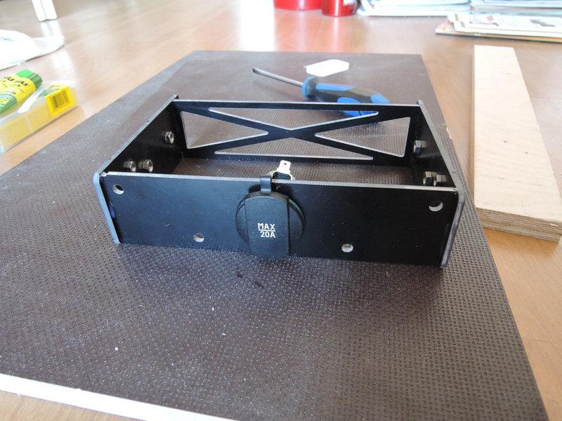

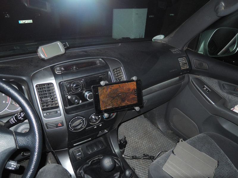

Ich hab mir für die Navigation (im Gelände) ein Tab gekauft, was leider etwas größer ausgefallen ist als geplant :biggrin:
Nun stand ich vor der Entscheidung wo ich dieses Riesige Ding montiere und welche Information der Straße davon gefiltert werden soll.
Ursprünglich war die Montage im Innenspiegel mein Favorit, nach hinten seh ich eh nix und da stört es wenigstans nicht so arg, das geht ganz gut so bis 7 oder 8 Zoll, meines hat aber nun 10 da ich etwas kaufberauscht war und mich nicht zurück halten konnte. Aber es ist prima, weil es auf dem Sofa gleich ein ganz anderes Surf-Gefühl macht…
Ich hatte mir nun überlegt es einfach mit einer Spange über das Originalradio zu klemmen. Ich brauch die Info, welchen Sender ich gerade höre eh nicht. Dann hätte ich mit aber die Option mit der Rückfahrkamera verbaut und wie schon gesagt, nach hinten seh ich nix…
Mal Fix im Fundus gewühlt nach einer Saugnapfhalterung und eine Brodit-Halteplatte bestellt.
So ein Tab wiegt ne ganze Menge und auf schlechten Wegen (dafür hab ich es ja) kommt einiges an Momenten zusammen, das Ding fällt irgendwann ab.
Also musste der modifizierte Halter nach irgendwo abgestützt werden. So Sachen wie Reichweite oder Spritverbrauchsanzeige machen mich immer nervös und damit war der Punkt für die Abstützung schnell gefunden.
Das Bild der RF-Kamera ist weiterhin gut zu erkennen und ich kann sogar mit dem Tablet kleine Filmaufnahmen aus der Fontscheibe machen.
Was isch aus der normalen Sitzposition nicht sehe, ist die Motorhaube im Bereich rechts vorne, dafür muss ich mich aufrichten.
Nun muss sich die "Konstruktion" nur noch auf ihrer ersten Reise bewähren, sonst bau ich halt was anderes, was besseres, was stabilieres, die Version 2.0 eben :biggrin:
Was auf den Bildern nicht so gut auskommt, die Stütze ist mit Doppelklebeband fest und es hat auch noch einen Winkel nach oben, sie ist also in die Nische reingeklemmt und das Klebeband verhindert ein seitliches Verrutschen.
Ach ja, als APP hab ich Locus drauf.

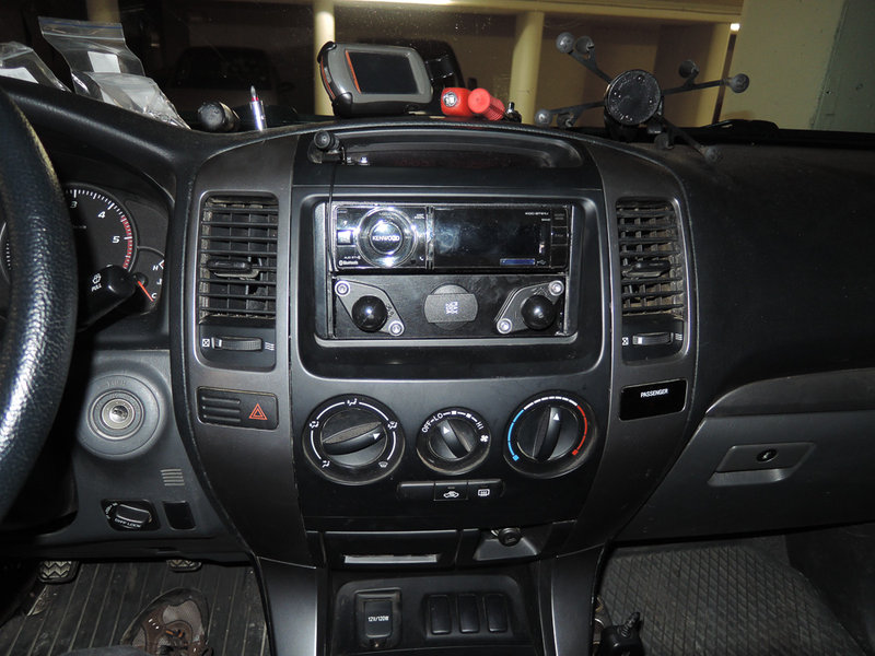

Gefällt mir die Positionierung, aber irgendwie vertrau ich dieser Saugnapf-Befestigung nicht wirklich. Bei normalen PKW`s mag das ja ganz gut halten, aber bei Geländewagen die über Stock und Stein rumpeln.... Obskur
Habe deshalb das ganze per RAM-Mount direkt ans Amaturenbrett geschraubt und bin nach paar Kilometern mit Tablet durch den Wald echt zufrieden. Da ruckelt sich nix lose oder wackelt dass man nichts mehr aufm Tab erkennen kann ;)
Flo
Don't dream your life - live your dream
sgm
Wohnort: Buchholz
1. Nissan Patrol Y61
2. Toyota LC J125 R.I.P.
BeitragVerfasst am: 28.04.2014 10:33:03    Titel:

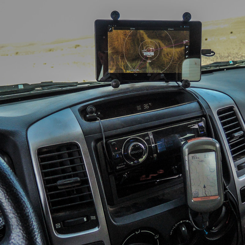

Wenn du den richtigen Saugnapf nimmst, dann hält das problemlos.
Marokko letzten Herbst:
Das Tablet ist ein Nexus 7. Das ist allerdings IMHO auch die Obergrenze für die Befestigung an der WSS. Nicht weil die Halterung das nicht schafft, sondern weil man sonst rechts vorne nichts mehr sieht.
Der Saugnapf ist von Ram-Mount: http://goo.gl/J3yuz2
Die Tablet-Halterung dito - nennt sich X-Grip: http://goo.gl/wOyxG
Da mir das aber nicht so richtig zugesagt hat, hab ich letztens eine Halterung basteln (lassen).
Allerdings werde ich wahrscheinlich noch die Position Radio - Halterung tauschen (müssen).
