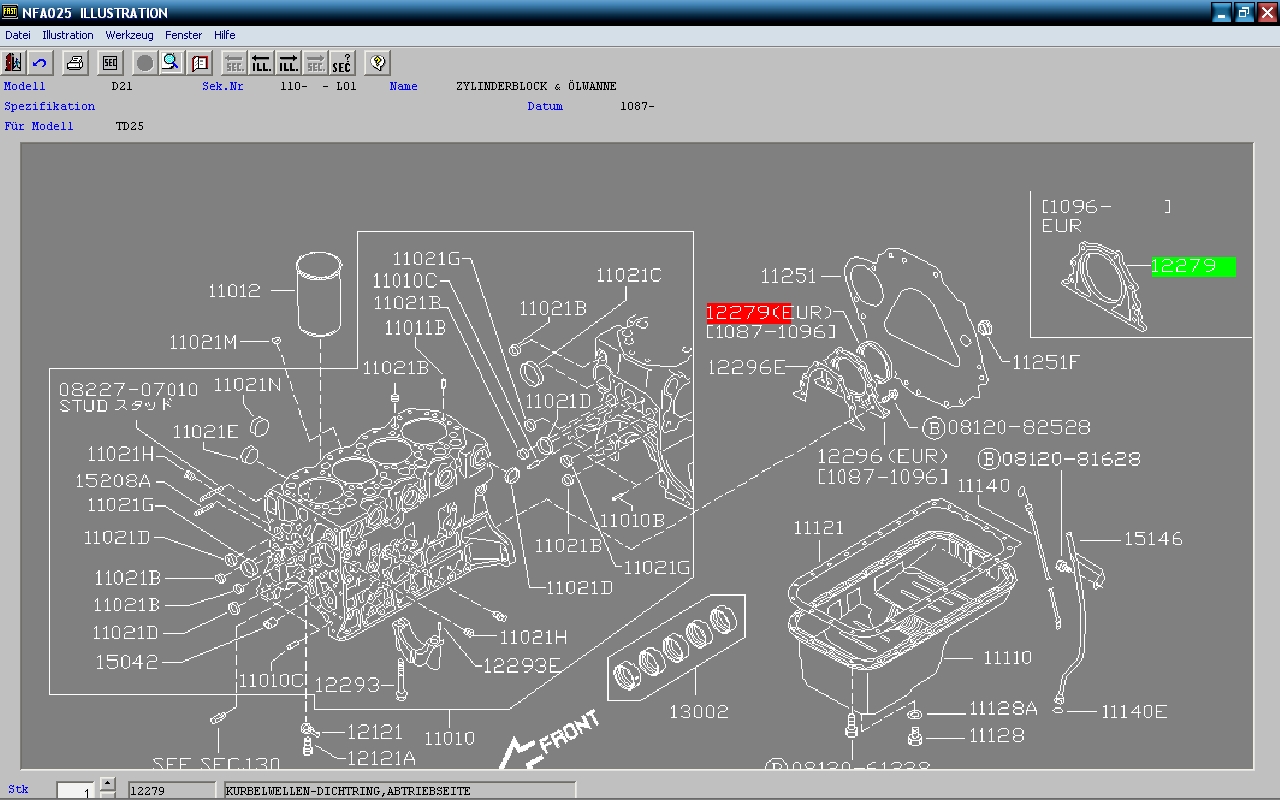

BeitragVerfasst am: 04.05.2011 23:28:30    Titel:
Aetschi hat folgendes geschrieben:
Also, den Simmerring bekommt man nirgendwo separat!!!!!! Der ist immer mit dem Achsschenkellager verbaut und nur original bei Nissan erhältlich. So ist das halt.
Vermisse beim TD25 irgendwie das Achsschenkel-lager am Motor **Scherz"".
Kostet bei Motorenteile Express
Wellendichtring Kurbelwelle
Preis: 6,78 € (inkl. 19% MwSt. zzgl. Versand)
Lieferzeit: (sofort verfügbar)
Art-Nr. 11299
Informationen zum Artikel
Außendurchmesser: 100,00 mm Breite: 10,00 mm Innendurchmesser: 86,00 mm
Motorcode: TD25
Einbauort: getriebeseitig
Orginalersatzteil-Nummern:
12279-43G00
12279-43G02
12279-7F401
Alle aufgeführten Originalnummern dienen nur zu Vergleichszwecken und sind keine Herkunftsbezeichnung!
 Dateiname:  TD25.jpg
 Dateigröße:  429.41 KB
 Heruntergeladen:  329 mal
