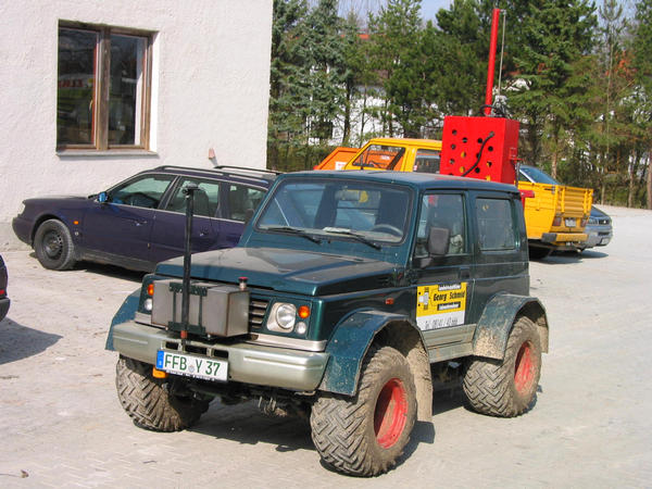

Spontan würde mir bei den Anforderungen sowas einfallen:
Suzuki Samurai als Bodenprobeentnahmegerät mit Niederdruckbreitreifen.
Gruß ........................
Henning

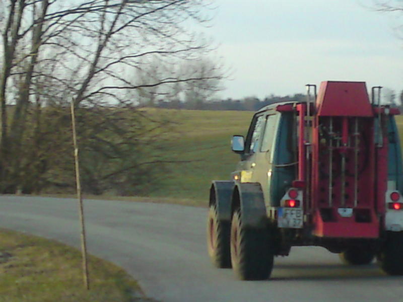

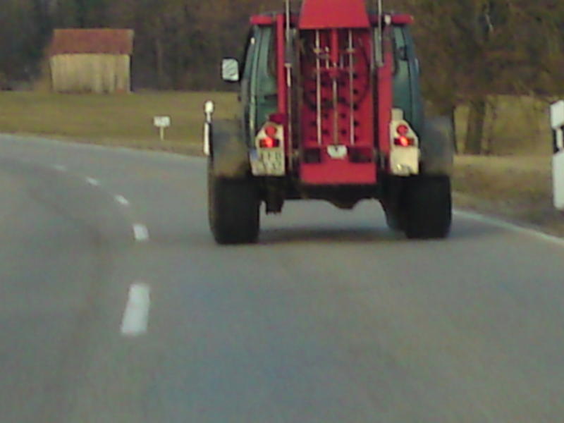

Noch ein Bildchen gefunden Smile
"gebaut" wurde der hier: http://auto-1a-muenchen.de/werkstatt/spezialanbauten.htm
Henning
Henning
Standgasstuntman
BeitragVerfasst am: 08.05.2011 14:45:35    Titel:
Felder abschleppen mit Suzuki Samurai und Schleppschiene
50 km/h mit Strassenzulassung, Bereifung 31 x 15.5 Terra
