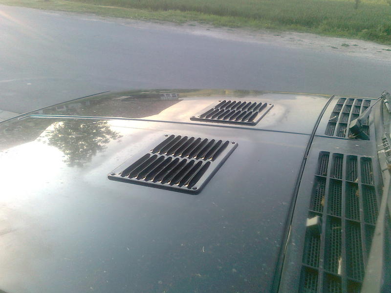

hab auch extra um den motor besser zu kühlen die letzten wochen lufthutzen in die haube gemach , nen größeren ATG kühler verbaut und zusätzlich zum Visco lüfter und dem E- lüfter nen 2. E-lüfter verbaut und das LPG bisschen fetter eingestellt damit er möglichst kühl verbrennt .

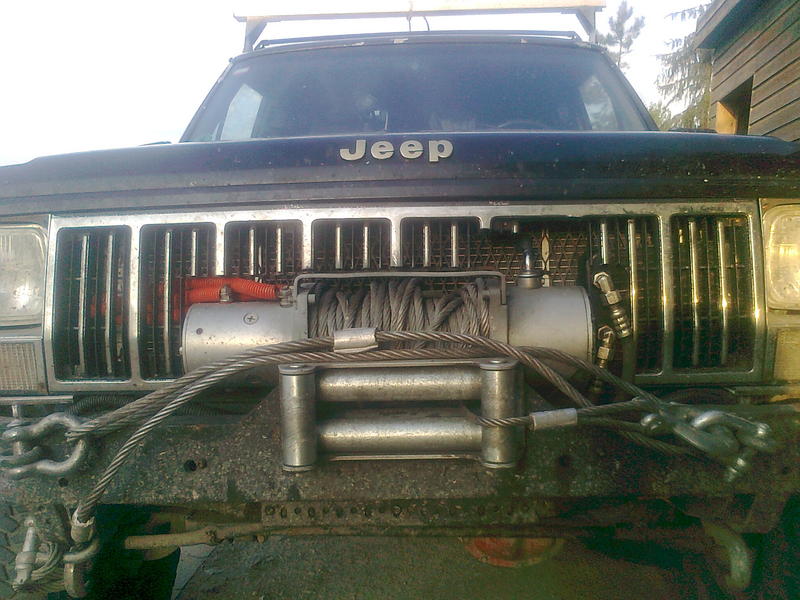

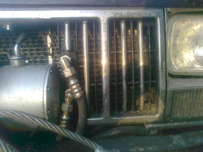

kann es vll sein das die Winch und der ATG kühler vor dem Kühler die kühlleistung derart verschlechtern ?
hier mal paar bilder wie das an dem Auto aussieht ...

Nun ja du nimmst ihn schon die Luft zum Atmen.
Hatte ja auch Probleme die an der Wapu lagen und behoben sind ist Beunruhigend wenn man nicht weis was los ist.
Du könntest eine HP Wapu einbauen und ein HP Thermostat ob das Hilft keine Ahnung wenns z.b. an der Winde und Großen ATG Kühler liegt wohl eher nicht.
Klima Kühler dicht der sitzt ja auch noch davor??

nee den klimakühler hab ich entfernt weild die wilde bis an den Kühler geht und der klimakühler aus platzgründen weichen musste .
naja ein High-flow thermostat wird sicher nix bringen da er komplett ohne ja auch heiß wird ...
high-flow Wapu muss ich mal schauen - ich hab keine plan ob die was bringen ....also so viel mehr bringen das es bemerkbar ist
naja ich könnt den ATG - kühler ja vll wo anders hin verlegen - ich hab nur garkeinen plan wo hin ....das war die einzige stelle wo er platz fand ....
von der Winde könnte ich ja das seil mal runtermachen dann is ja die hälfte weniger "im weg"
ich könnte vll auch noch den dachgepäckträger runternehmen - der belastet glaub ich auch ganz schön bei hohen geschwindigkeiten ....

Bau mal testweise die Winde ab... falls es was bringt: setze sie tiefer - stell Dir ´ne ARB-Ramme ohne Bügel vor - da bleibt der ganze Kühler frei (zumindest wenn man das Relais in den Motorraum verfrachtet)...

Wohin mit dem ATG Kühler?
http://jeep-xj.info/HowtoAutoCooler.htm
High flow Pumpe
http://jeep-xj.info/HowtoWaterpump.htm
Dicker, fetter E-Lüfter
http://jeep-xj.info/HowtoTaurusFanInstall1.htm
Der Autor lebt in Australien und "quält" seine Kiste im Sand und mit Hänger - das sollte für unsere europäischen Kühl-Ansprüche auch reichen...

naja die Winch werd ich nich weg bauen - die liegtmehr zu sehr am herzen rotfl aber ich nehm mal das drahtseil trumm runter dann is schon die hälfte weg.

Die Winde seh ich nicht als Problem an. bei 120 oder mehr hauts den Fahrtwind genügend vorn rein. Problem könnte der ATG-Kühler (wenn es noch originalist) sein weil der direkt im Windschatten der Winde ist

nee der originale ATG kühler is raus stattdessen is der größere ATG kühler auf bild 1 drin ( mit den hydraulikverschraubungen )

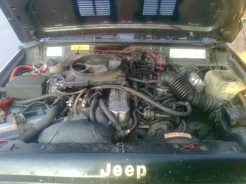

wenn es wirklich am Wärmestau im Motorraum liegen sollte, kannst du distanzstücke ( ca. 10 mm) unter die Motorhaubenschaniere schrauben. Dann herrscht Durchzug, einfach, billig, effektiv.
Wird es davon nicht besser ist das Problem ein anderes.

blöde idee, aber: hast du die drehrichtung vom zusätzlichen E-lüfter kontrolliert? ich weiss nicht, ob man den überhaupt falsch anschließen kann (ist der thermostatgesteuert?), aber der könnte bei höheren geschwindigkeiten (autobahn) nicht mehr gegen den fahrtwind ankommen ...
