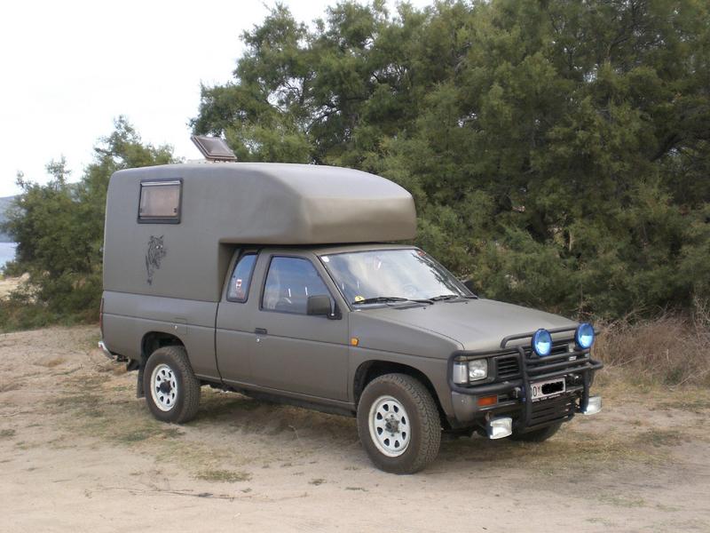

dort wo hinter dem fahrerscheinwerfer bei dir noch platz ist, habe ich meine 5 hörner der "lacucaracha-hupe"
verbaut - das musste einfach sein Nee, oder?

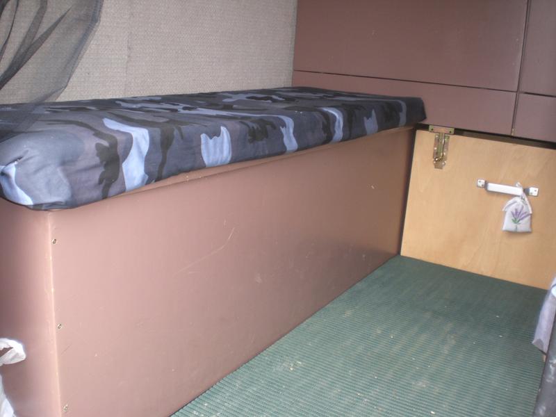

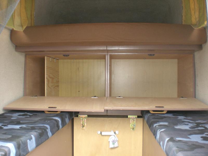

anbei noch die fotos.

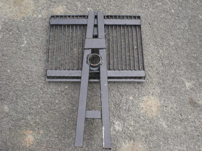

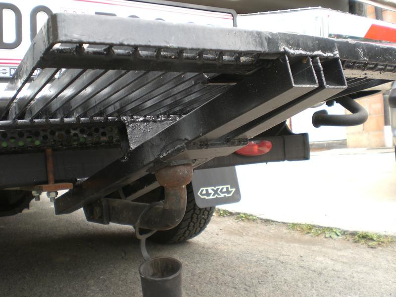

hinten habe ich mir ein abnehmbares podest geschweisst, dass wir besser aus dem auto rauskommen.
der schritt war sonst ja doch über 50 cm hoch.

Einfach und wirkungsvoll! Der Tritt ist clever!
Halten die Verschlüsse der oberen Schränke im Gelände?

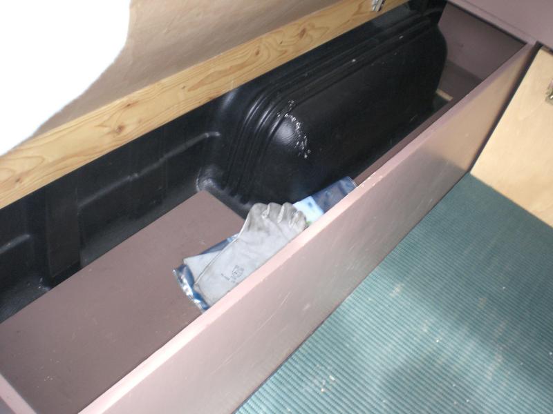

Ein Problem sehe ich in der fehlenden Isolation zur Ladefläche in den Sitztruhen. Da kriecht sicher reichlich Kälte oder
Wärme in den Innenraum. Aber das liegt nun mal am Prinzip dieses "Wohnhardtops".
Was hast Du für eine Liegeflächengröße im Alkoven? Und was für eine Innenraumhöhe?

haben weder mit wärme noch kälte ein problem.
da die hütte nicht isoliert ist speichert sie weder wärme noch kälte.
selbst, wenn das auto den ganzen tag an der sonne steht, ist es nach sonnenuntergang weder
heiss noch stickig drinnen.
nachdem wir hier in Ö vom frühjahr bis in den späten herst auch kampen gehen, hatten wir bisher
kein problem mit der kälte.
den kleinen innenraum haben 2 personen relativ schnell aufgeheizt. Grins
stehhöhe wird so knapp 1,8 sein, jedenfalls reicht es mir nicht, den kopf anzuhauen.
schranktüren halten im gelände zumindest bisher.
liegefläche ist eine matratze mit glaube 1,50x1,80 meter.
