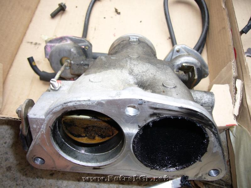

madmax
Wohnort: Kaiserslautern
1. Patrol/Hilux/Grand Cherokee/Grand Cherokee
BeitragVerfasst am: 24.04.2011 22:07:53    Titel: patrol
Hallo
meinst du diese Klappe? Ich würde mal alle Unterdruckleitungen,Sicherungen,alles was mit dem Strom zutun hat nachsehn auch die Sicherungen Gruss Bernd Winke Winke
