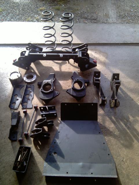

ich habe von einem Freund ein Skyjacker-Fahrwerk für meinen Chevrolet Avalanche gebraucht bekommen.
Da mein Avalanche sowieso etwas zu niedrig ausschaut, will ich das jetzt verbauen und dann endlich mal vernünftige Reifen aufziehen.
Bevor ich jedoch irgendwas montiere muss erst mal geklärt werden was ich eingetragen bekomme. Vieleicht kann mir einer bei folgende Problemen mit Tips, Adressen oder Gutachten helfen:
- Ich will Cooper STT in 37/12.5R17 montieren. Also suche ich 17"-Felgen mit 9-10" Breite und einem Traglastgutachten. Mein lochkreis istr 6x139,7mm, wobei ich davon ausgehe, dass ein Gutachten für ein gleichschweres Auto (3175kg zGG) mit 37"ern reichen würde, egal welche Marke und welcher Lochkreis. Meine Achslast ist 1814kg hinten. Vorne weniger.
- Der Skyjacker Lift hat auch kein Gutachten. Hat jemand an einem gleichschweren Fahrzeug ein Skyjacker eingebaut und eingetragen? Das würde auch schon weiterhelfen.

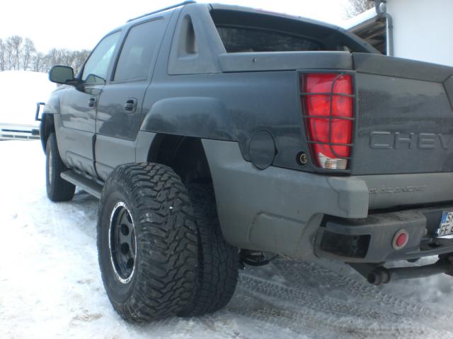

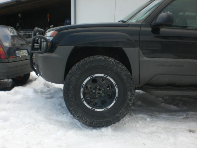

Ich hab vor kurzem mal ein paar Bilder mit 37ern auf Procomp-Felgen gemacht. Die standen zufällig gerade in der Werkstatt von 4x4 Custom Cars rum und da hab ich sie mal daneben gestellt. Würde sich sicher gut machen!!!!
Allerdings waren das Jeep -Felgen, also 5-Loch. Also konnte ich sie nicht richtig draufstecken.

Freigängigkeit ist auch noch wichtig, sieht auf dem Foto so aus als ob Du da noch mächtig an den Radhäusern schnitzen müsstest...

btw: deinen Kuhfänger da vorne dran...öhm... ich meine den Brush-Guard, gab es dafür von irgend einem Prüfer ein OK oder fährst du das auf eigene Verantwortung? =)
