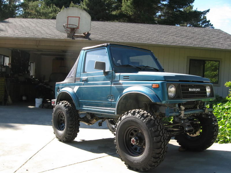

nur mal damit man sich was vorstellen kann, so soll er dann mal aussehen, der hat allerdings 34x10,5er reifen aber so "brav" soll er auch aussehen (will nur die radkästen bissl vergrößern)
und sowas fährt LEGAL in der stmk rum, der hat auf schraubenfedern umgebaut wobei die schraubenfederteller im rahmen sin, soll heißen er hat da beim rahmen unten bissl weggeschnitten und oben wieder ne verstärkung dazugeschweißt, aber wie gesagt --> fährt legal
