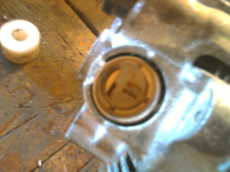

Wo klemm ich den Sterling Laderegler an? An dem runden Stecker hab ich 3 Anschlußmöglichkeiten. S und L steht dort dran. Wo kommt der Regler dran? An L so wie ich denke? Aber wofür ist dann der S Anschluß?

Hier mal 2 Bildchens

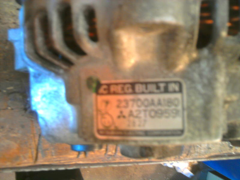

Da steht doch auf der Lima drauf, dass der Regler schon eingebaut ist wenn ich mich nicht irre oder?
Da wirst du den Sterling Regler nirgends anschließen können ohne die Lima zu zerlegen und den
alten Regler auszubauen.
lg Richard

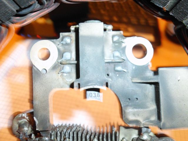

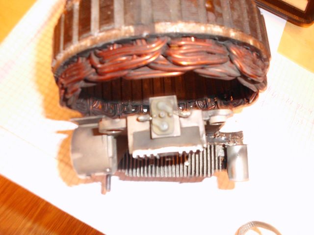

Hallo

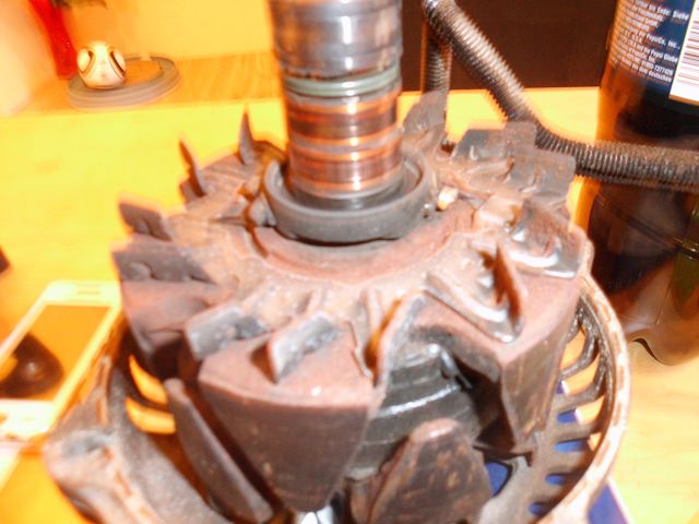

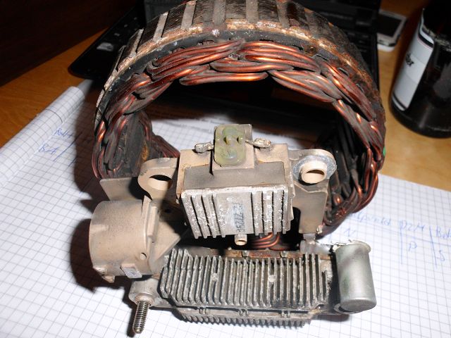

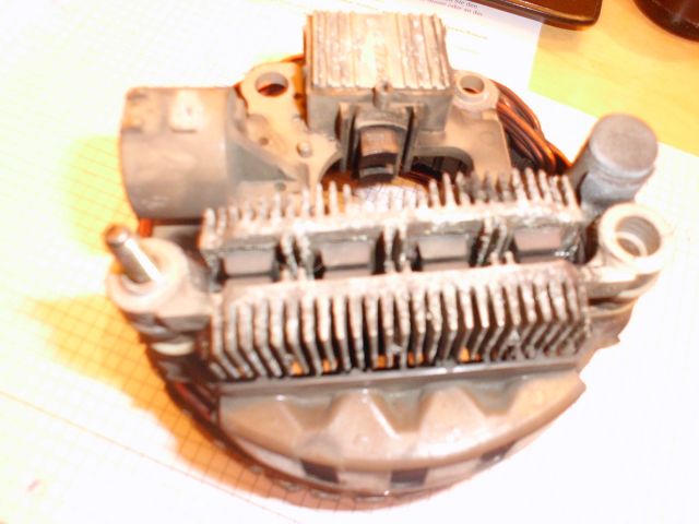

ich habe die LIMa zerlegt auf dem Wohnzimmertisch liegen Hau mich, ich bin der Frühling Hau mich, ich bin der Frühling Hau mich, ich bin der Frühling Hau mich, ich bin der Frühling Hau mich, ich bin der Frühling , mal gut dass meine Chefin auf Arbeit ist rotfl rotfl
Ich habe die Installationsanleitung von Sterling für Hitachi/Mitsubishi Lichtmaschinen liegen. Aber wirklich die richtige für diese LiMa ist das auch nicht.

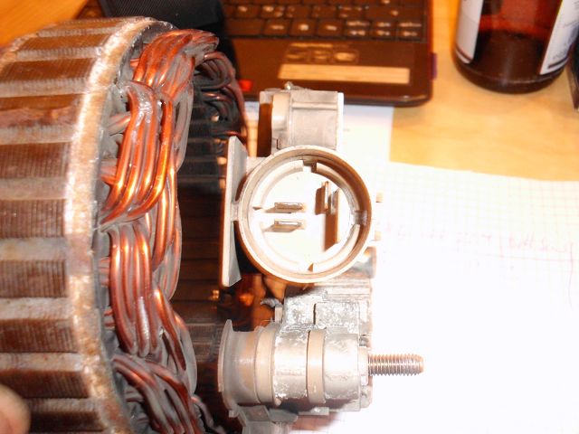

An Anschlüssen an der Rückseite habe ich nur
1 mal Anschluß an die Batterie
1 mal Steckanschluß mit 3 Pins. 2 mal L und 1 mal S
Am Regler oben drauf habe ich 2 Kabel die zu den Kohlen gehen. Auf einem Kabel ist ein A gekennzeichnet.
Ich muss ja auch lediglich 1 Kabel anlöten. Nur wo ist die Frage. Die Anleitung gibt nix her.
http://german.sterling-power.com/downloads/xDAR-Hitachi_G.pdf
BeitragVerfasst am: 31.05.2011 23:04:34    Titel:
Hi,
steht in der Anleitung. Du mußt das messen und danach den Regler richtig einstellen. Durch Anschauen kann man das nicht feststellen.
Grüße Stephan
