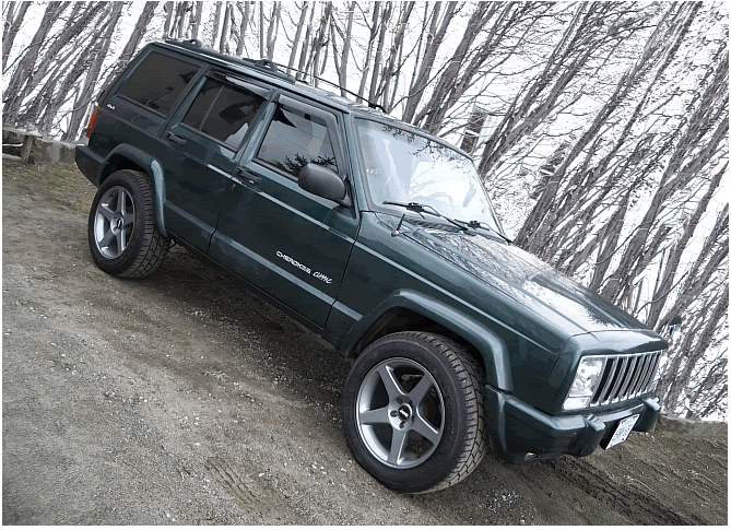

Lange Rede, kurzer Sinn: Kauf die endgültigen Reifen, paß die Übersetzung an. Und lebe damit, ausser du willst viel Geld ausgeben. Und wenn Du´n flotten XJ willst: Laß ihn so niedrig wie möglich und die Reifen so klein wie möglich. Original-Höhe mit neuen Federn, Sport-Dämpfer und 245/255er Reifen auf 17" Felge, dazu alle Buchsen neu gemacht, Stabi hinten montiert, leichte Alus, Skidplates ab, Luftansaugung/Auspuff "gemacht" (s.o.), das dürfte entspanntes Straße-flitzen ermöglichen. Hätte ich nicht die 265er auf Rubi-Felge eh gehabt, wäre das wohl das Rezept für meinen Daily Driver geworden.
So würde mein "Straßen-XJ" aussehen, wenn ich Geld hätte, wie ich´s nicht habe:
