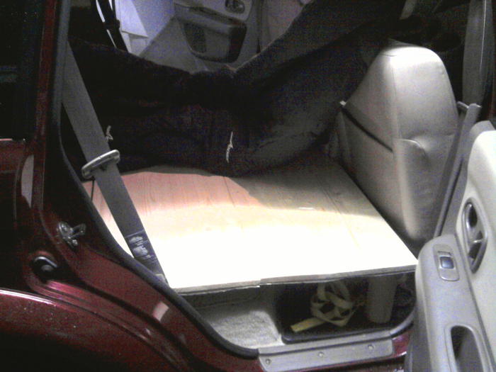

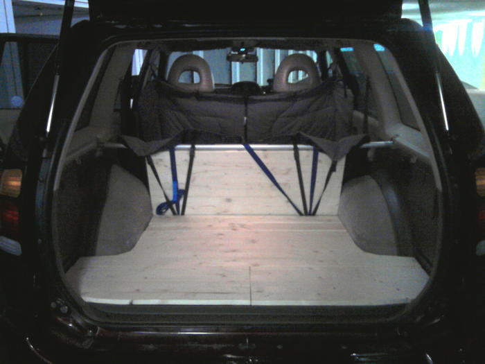

ich habe bei meinem initialausbau (low time and budget) die liegefläche so tief als möglich gewählt, also direkt auf dem fahrzeugboden quasi. so kann man wenigstens sitzen, ohne sich den kopf zu stossen und die nutzbare länge ist gut 1.90m lang.
sieht dann etwa so aus (handyqualität):
zwischenwand ist nur verzurrt und in 1 min ausgebaut, das hundeabteil direkt hinter den sitzen.
Muss dazu allerdings sagen, dass das nur mein "1-Mann-approach" ist.
Zu zweit oder für Reisen kommt das Dachzelt zum tragen.
