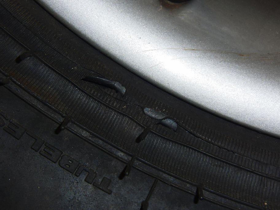

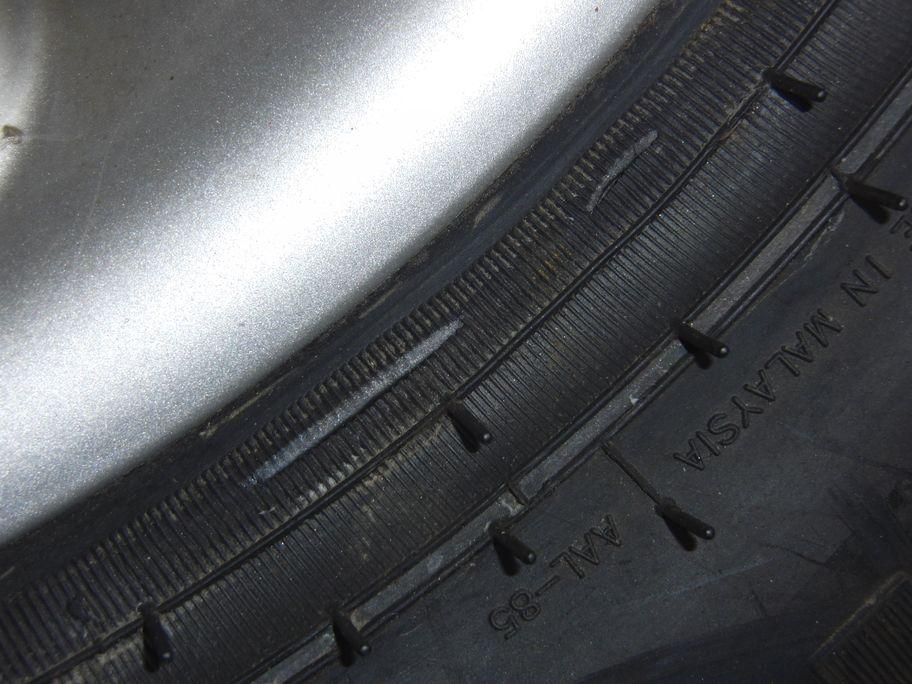

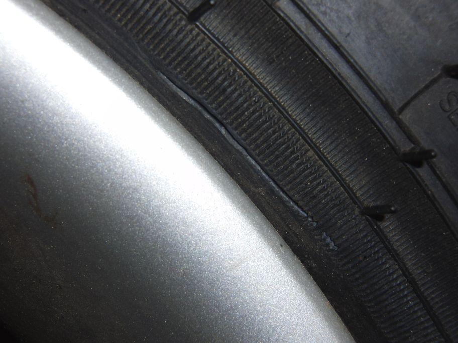

Ich hab da ein Problem mit meinen Silverstone mt117 xtreme in 35x10.5 16 auf 7x16 CW Alus.
Gestern hab ich an zwei Reifen jeweils an der Aussenseite an mehreren Stellen Risse bemerkt. Und zwar Risse die relativ tief sind, schätze mal gut 5mm. Herstellungsdatum ist 2008 (ich glaub 35-08), benutzt werden sie seit Februar 2011. Die Reifen lagen allerdings bis zur erstmaligen Montage in der dunklen Garage. Erstmontage war bei nem lokalen Reifendienst im Februar 2011, seitdem sind rund 1000km Strasse und ein bisschen bei mir im Forst draufgekommen. Schnittverletzungen durch Steine kann ich an der Stelle aber fast ausschliessen, bin nie mit niedrigem Luftdruck gefahren. Wie im WD-40 Thread geschrieben wurden meine Silverstones beim Reifendienst mit der "Bremsenreinigermethode" montiert. Man kann natürlich mutmaßen dass die Montage diesen Schaden verursacht hat. Dagegen spricht allerdings dass meiner Meinung nach diese Risse jetzt erst aufgetreten sind, und direkt nach der Montage noch nicht sichtbar waren. Beschädigung von Aussen durch Steine oder Äste kann man eigentlich auch ausschliessen, den an einigen Stellen ist im gleichen Bereich wo auch sichtbare Risse sind fühlbar dass es auch innerhalb des Gummis ähnliche Risse gibt, die aber noch nicht aufgeplatzt sind und daher von etwas Gummi überdeckt werden. Alles in allem sehr seltsam, und es wäre mal interessant ob ausser mir noch jemand das gleiche Schadensbild hat.

Habe auch Silverstones von 2008, aber überhaupt keine Probleme...vielleicht doch ein Montagefehler?
Hatte auch mal runderneuerte, bei denen sich die Lauffläche ablöste, war aber auf Höhe der Stollen.
Verlieren Sie denn Luft?
Siehst du die Karkasse?

@ Johannes: Montagefehler war ja mein erster Gedanke, siehe der WD40 Thread. Nur spricht da dagegen:
1. warum treten die Risse erst jetzt auf? Ich würde denken, wenn der Innendruck während der Montage kurzfristig zu hoch ist dann machts halt entweder Knall und der Reifen ist im Arsch, oder es hält halt. Insgesamt herrscht ja eher die Meinung vor dass die Montage dieses Schadensbild nicht verursachen kann.
2. Ich war dabei, und die Reifen wurden auf die Felge gezogen mit ner Maschine wie bisher jeder andere Reifen auch. Da wurde nix geknorzt, das wär mir aufgefallen.
Die Karkasse ist noch nicht sichtbar, Luft halten die Dinger auch. Ich fahr jetzt mal ganz vorsichtig ein bisschen weiter um zu sehen wie sich das weiterentwickelt, auch an den anderen beiden Reifen.

nach drei jahrenb superkarpata einsatz haben meine 35er silverstones genau die gleichen risse nah am felgenhorn - sind mit 0,8bar bis 3,3 bar gefahren worden, ahben den schlimmsten felspassagen widerstand geboten, sind mehrfach von der felge und mit WD40 wieder draufgezwungen worden und waren 2008 nagelneu - ich hake es unter verschleiß ab

Danke Zorro, das lässt mich hoffen, dass das einfach nur ein Schönheitsfehler ist, und meine Reifen genau diese Behandlung erst noch vor sich haben und die Risse mehr oder weniger auf dem Niveau bleiben werden.
