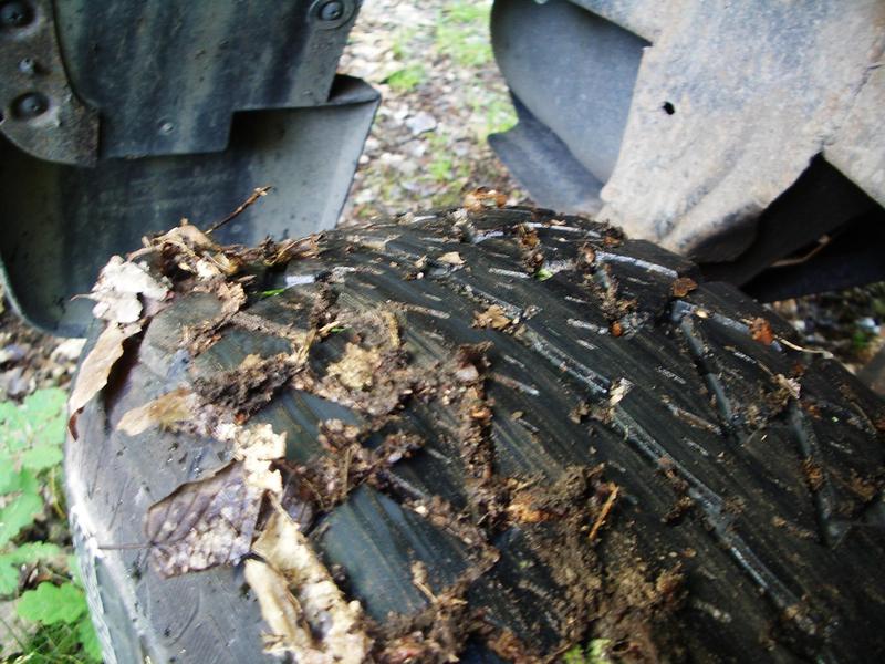

bei meinem Mavi sind nun Reifen fällig. Größe: 215 R15 oder 225/75 R15
Das Profil ist nicht mehr wirklich so stark. Der Reifen hat nun 25 tsd. Kilometer gelaufen. Nicht gerade viel, für die Straße reicht der aber noch.
Aber für die Straße habe ich ein anderes Fahrzeug.
Es ist ein GOODYEAR WRANGLER AT-Reifen.
So, nun frage ich EUCH nach einer Empfehlung zu einem Reifen. Der sollte richtig schön grobstollig sein,
also könnte schon ein brutaler AT Reifen oder ein MT Reifen sein

BeitragVerfasst am: 23.06.2011 13:02:57    Titel: Möchte nicht stecken bleiben.
Hallo DIRTY DUCK Winke Winke ,
Deine Frage ist berechtigt. Ich will im Wald, wenn ich vom Weg ab unterwegs bin, und meinen Hänger mit 2 Tonnen ziehe,
bei feuchtem Wetter nicht stecken bleiben.
Also brauche ich eine hohe Traktion. Die hatte ich mit dem Goodyear nur im Neuzustand des Reifens.
Wenn das Profil einmal zu ist, ist es zu. Man kommt dann nicht mehr aus dem Schlammweg raus.
Ich fahre im Verhältnis auf asphaltierter Straße genau so viel, wie im Gelände, also 50% Waldweg 50 % Asphalt.
Ich möchte kein Trail fahren und auch keine OFFROAD Reisen machen. Auf Asphalt akzeptiere ich hohe Laufgeräusche.
Hohe Geschwindigkeit mit dem Auto ist sowieso kein Thema. Also denke ich, ein brutaler AT-Reifen, oder ein gemässigter MT-Reifen wäre gut. Aber ich warte auf Eure Marken und Typen Bezeichnungen. YES
