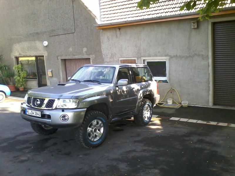

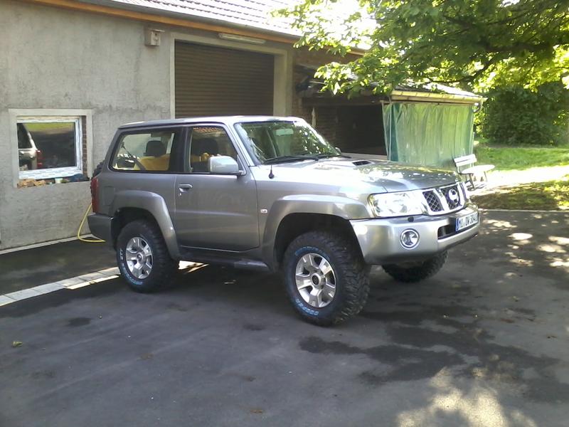

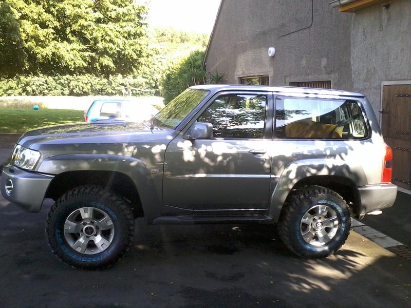

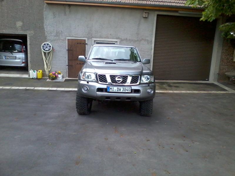

ich bin noch sehr frisch hier, habe mich heute grade angemeldet und habe auch schon ein problem mit meinem 2007er Nissan Patrol 3 Türer, habe den wagen jetz september letzten jahres und bin bisher sehr zu frieden damit in jeder hinsicht, darum habe ich mich mal einen schritt weiter getraut und angefangen den wagen etwas fürs gelände fit zu machen, sprich ich hab ein 2" Old Man Emu fahrwerk verbaut mit der konfiguration +50kg vorn und +200kg hinten womit ich soweit sehr zufrieden bin, allerdings ist mir ein ziemlicher schnellschuss fehler unterlaufen, meine traumreifengröße für diesen wagen entsprach eigentlich immer 33x12,5 R17 und das auf der original nissan 8"x17" alufelge
habe mir die Cooper discoverer STT in 33x12,5 R17 bestellt und gutgläubig alles montieren lassen und war begeistert
was ich leider nicht wusste war wie schnell einem ein 1/2 zoll das genick brechen kann, die kombi sieht einfach rattenscharf aus und ist auch fahrbar allerdings steht nun das wägelchen so aufm hof und keiner will/kann mir das eintragen, höre und lese des öfteren das es bei manchen von euch ohne probleme möglich ist einen 12,5" breiten reifen auf der 8" felge zu fahren und andere threads enttäuschen da leider und verweisen auf den 285er (11,5")
habe bereits eine e-mail an Cooper geschickt, jedoch noch keine antwort erhalten!
wie ist eure einschätzung hat einer papiere oder tips wie ich zu einer eintragung komme oder muss ich die reifen abmontieren und sie wieder verkaufen und zum 285/70 R17 greifen?
