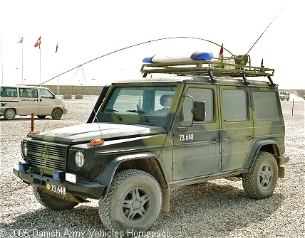

der G hat ja an der Seite ne lange Funkantenne welche nahc vorne gebunden ist. Nun die Frage: Was laesst sich damit funken, auch normaler cb Funk an einem normalen cb Funkgeraet, oder braucht die Antenne zwingend das Militaerfunkgeraet??

Üblicherweise sind die Antennen per Matcher/Tuner sehr genau auf die Sendefrequenz abgestimmt. Da das üblicherweise nicht die cb Funk Frequenz ist musst Du entweder umtransformieren oder einfacher/besser/billiger ne CB-Funk-Antenne montieren.
Empfangen geht idR immer, auch mit nem nassen Handtuch. Nur beim Senden wirds problematisch.

Die Militärantennen kannst Du schon benutzen- nur musst Du einen sogenanntes AGAT haben, ein Antennenanpassgerät. Militärfunkgeräte, wie das SEM 35, decken zumindest auch den cb Bereich mit 27,... MHZ ab, auch wenn sie dort nicht senden.
Einen kompletten Antennensatz mit Fuss habe ich noch liegen, leider ohne AGAT- dafür aber Antennenelemente zum verlängern bis Timbuktu... Heiligenschein

Mechanisch sind CB-Antennen durchaus unterschiedlich lang.
Elektrisch sind sie aber alle gleich lang, also entweder Lambda Viertel oder drei Lambda Viertel. Elektrische Verkürzungselemente ergeben dannn die unterschiedlichen mechanischen Längen.
Insofern: probieren, evtl. kann man die lange Version durch kürzen (absägen) auf Resonanz bekommen bei einer elektrischen Gesamtlänge von 2,78m, was einer mechanischen Gesamtlänge aller strahlenden Elemente incl. Fuß von 2,5m in etwa entsprechen dürfte.

Sorry, hab' alle möglichen und unmöglichen Längen und Verbinder, M115 bis M118
Am GD darf die Antenne übrigens nicht abgebunden werden, sonst geht der Antennenfuss kaputt, vorrausgesetzt Du hast die originale Militärantenne.

meinst Du, dass die Antenne immer festgebnden sein muss mit der Spitze da der Fuss die nicht alleine haelt?
Mugatu
1. Toledostahl aus Ohio
BeitragVerfasst am: 13.07.2011 00:00:35    Titel:
nee, beim deutschen GD Fuss darf sie nicht festgebunden werden.
Der Fuss hält die Antenne schon.
Der dänische G den Du oben als Bild hast, hat wieder einen anderen Fuss, den musst Du abbinden.
