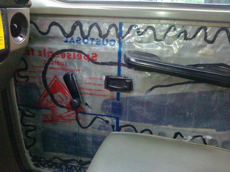

Was für einen Kleber nehme ich am besten damit die Plastikverkleidung wieder dicht wird?

Mein Universalkleber für's Auto ist Gomastit 2040. Klebt alles, bleibt elastisch, ist beständig gegen fast alle Flüssigkeiten.

Ich hol's hier im Raiffeisen-Baumarkt. Sollte aber jeder gut sortierte Baumarkt haben.

ich hab bei mir Karosseriedichtband verwendet. Das klebt richtig gut, ist sehr flexibel und es lässt sich vor allem auch nach Jahren wieder sauber entfernen. Man muss ja bedenken das ab und an zu reparaturzwecken die Folie abgelöst werden muss. Auch dann kann man sie wieder befestigen ohne neuen Kleber drauf zu machen. Noch einen Tipp, ich würde die Folie mit geraden Klebebahnen ankleben keine Schlangenlinien. In den Taschen kann sich Wasser sammeln und nicht mehr abfliesen

MS- Polymer

MS-Polymer verklebt auf ewig.
Bisher habe ich Hylomar benutzt, ist auch so eine ewig klebrige Dichtmasse aus der Tube
Werde mir aber mal Karosseriedichtband genauer anschaun, klingt besser als eine Dichtmasse.
Ach ja, findet man in der Bucht eher unter der Bezeichnung Butyl - Dichtband

Hab so ne schwarze Tube wo so schwarzes Zeugs rauskommt, ist so ein dauerelastisches Dingens... (steht nix mehr drauf)
In unseren Baumärkten konnte ich nirgends sowas finden, Autozubehör-shops habens aber auf lager, geh dorthin und erklär ihm, daß du ne art klebende dauerelastische Dichtmasse benötigst für deine Verkleidungen. Die wissen schon was brauchst Smile

Hab meinen Karosseriespengler befragt, und der hat gesagt er nahm früher bei den Golf 2 immer Sprühkleber!
Hab ich auch versucht und es hält dicht.

Dicht machen ist ja nicht das Problem, man soll es es ja auch abziehen und danach einigermaßen zupappen können, ohne dann alten Kleber abpopeln und neuen Kleber auftragen zu müssen, oder?
