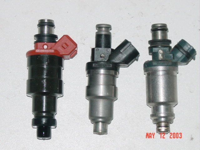

Die Gehäuse sind bei mehreren Düsen undicht geworden.
Am Bild wäre es bei der mittleren Düse zwischen dem Kunststoffteil mit dem Stecker drauf und dem
eigentlichen Metallgehäuse.

BeitragVerfasst am: 20.07.2011 13:47:25    Titel:
Benzindüsen, logisch... Nee, oder?
Wenn das noch die ersten Düsen sind (anzunehmen) sind das Siemens Deka, rauswerfen, Umbau auf Bosch-Düsen.
Die von Dir beschriebene Stelle lässt sich nur mit erheblichem Aufwand abdichten, weil die Düsen durch pressen zusammengesetzt sind. Das zu richten kostet mehr als der Umbau (der obendrein weitere Vorteile bringt, weil die SD Düsen 1-Strahl, die Bosch-Düsen 4-strahlig sind).

Hmm original Hersteller weiß ich leider nicht schaue aber heute abend nach wobei es ein bekanntes Problem ist, dass diese sch*** dreiteiligen Düsen gerne Undicht werden.
Die Jeep Teilenummer müsste 53003956 sein. Die Düsen haben 19 lbs/h Durchsatz.
Die Jeep Düsen sind aber Baugleich mit den Bosch 0280150943 die mir sogar lieber wären,
da sie besser gebaut sind. Sie sind in Europa vielleicht sogar leichter zu einem normalen Preis zu bekommen.
