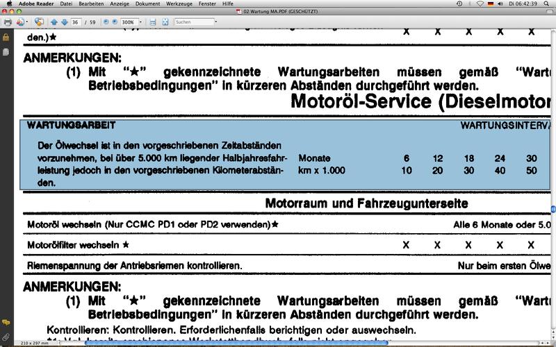

BeitragVerfasst am: 19.07.2011 06:40:17    Titel:
Aber wie kommst du auf 6tkm?
Es ist alle 6 Monate bei einer Fahrleistung ab 5tkm und bei 10tkm wechsel gemeint.
6 12 18 24 sind die Monate. Darunter mit 10 20 30.... die km.
Links neber den Zahlen stehts.

BeitragVerfasst am: 19.07.2011 12:25:05    Titel:
In meinem Ordner steht das anders.
Werds nachschlagen.
