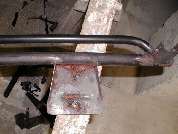

Ich habe gerade ein paar Dachträgerteile vom Sandstahlen geholt.
Zustand vorher nach Entfernen der Kunststoffbeschichtung:

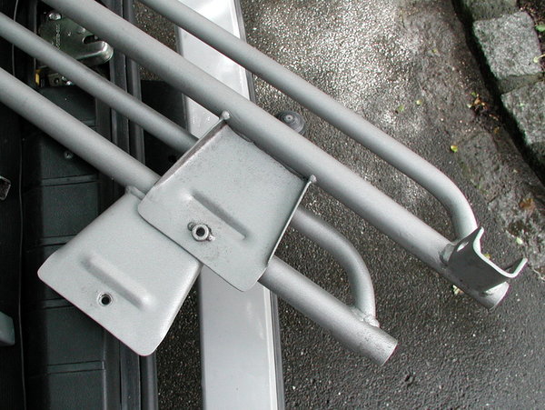

Zustand nach dem Sandstrahlen:

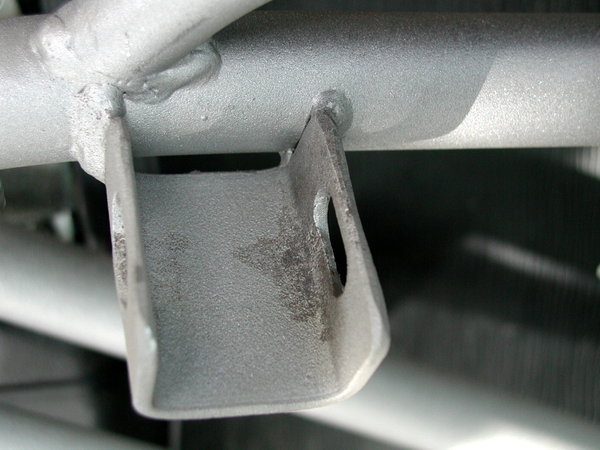

An einigen Stellen die vom Rost arg befallen waren sind Narben und Rostreste übrig geblieben:
Eigentlich hatte ich vor die Teile direkt mit Brantho Korrux "nitrofest" zu Streichen.
Der Träger soll nicht für die Ewigkeit halten, ich stehe jetzt trotzdem vor der Frage,
ob ich die arg angefressenen Stellen vorher besser noch mit Fertan behandeln sollte.
Im Merkblatt zur Farbe heisst es
Brantho-Korrux "nitrofest" kann auf Flugrost, handentrosteten Flächen und
feuchtgestrahlten Untergründen eingesetzt werden und sichert auch dort
optimalen Korrosionsschutz
Also sollte ich eigentlich jetzt schon Streichen können?
Unsicher Unsicher Unsicher
(Sorry für die Fragerei, aber das ist das erste Mal, dass ich mir überhaupt so eine Arbeit mache)

Das ist auch die große Frage meines Lebens: Rostumwandler unter die Rostschutzfarbe oder diese ohne Rostumwandler direkt auf den Rost.
Bisher hab ich noch fast jedes Mal erstmal noch nen Rostumwandler/Rostblocker drauf und erst dann die Rostschutzfarbe, bei meiner Lappländerachse (auch vorher gesandstrahlt wie bei dir) z. B. hab ich erst Fertan drauf (hauptsächlich weil die Achse nach dem Strahlen noch 2 Wochen lang rumlag und dann etwas Flugrost angesetzt hatte), dann das Fertan wieder abgewaschen und dann das Nitrofest drauf.
Würd mich aber auch interessieren, ob das Nitrofest direkt auf den Rost ausreicht (ohne Rostumwandler).
BeitragVerfasst am: 22.07.2011 20:10:12    Titel:
Der beste Tipp ist wohl das du vor dem lackieren entfetten musst.
Und den Stahl bloß nicht mit den blanken Fingern betatschen. Sonst meldet sich neuer Rost im nu zurück!
