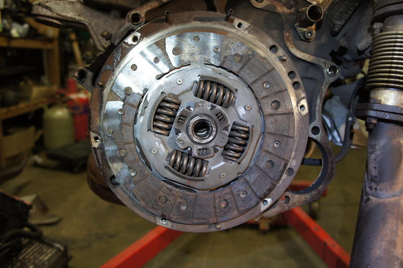

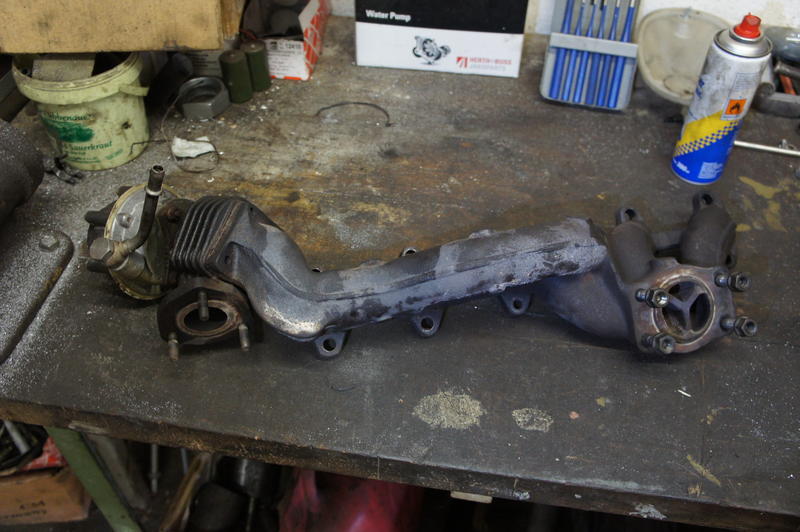

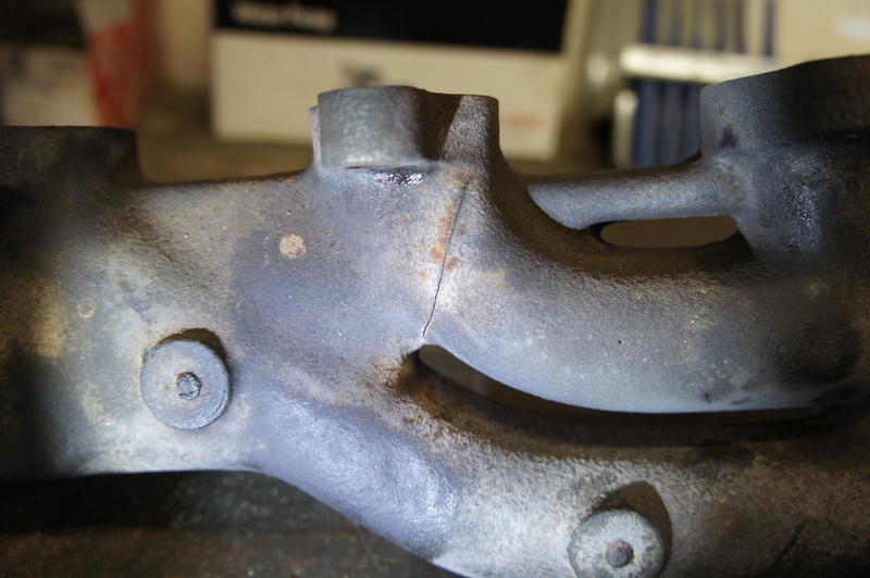

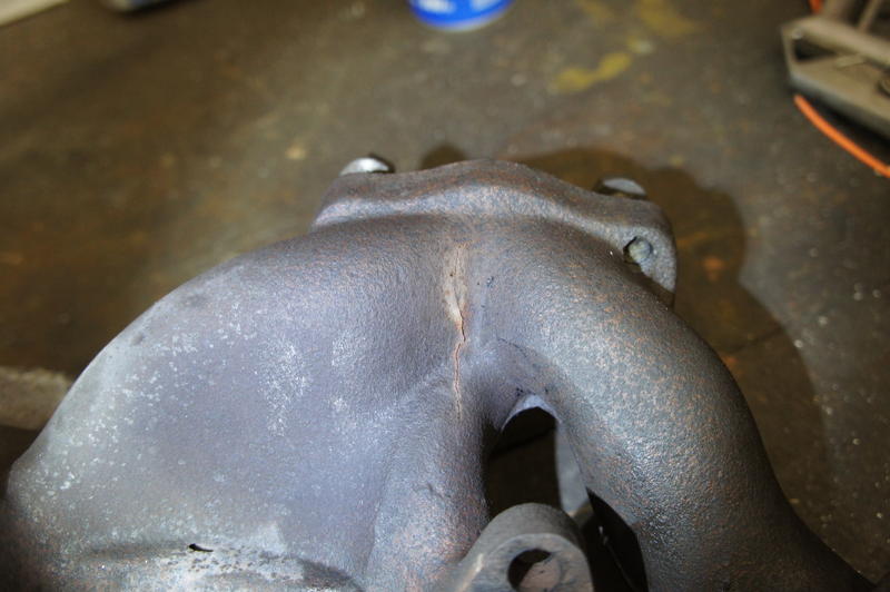

hat zufällig noch jemand aus seiner nicht-geländegängigen grauen Vorzeit einen Audi MC oder MCII Krümmer abzugeben? Hab heute beim Kupplungswechsel gesehen, daß meiner mehrfach gerissen ist... Wut
Wo die Kupplungsteile hin sind frag ich mich auch noch Was meinst Du? hat beim Anfahren so komisch geruckelt...

Was hast denn da für nen uralt Krümmer Nee, oder? die sind doch längst zweiteilig Ja dann gibt es auch keine Risse mehr Ja
Sogar bei meinem BJ 86 ist der schon verbaut, o.k. war ich selber Heiligenschein wenn du keinen bekommst, schweiß Ihn und gib´n weg zum planen, das hält ewig (30000KM) hab ich auch so gemacht

der Krümmer liegt schon beim Schmied zum Schweißen. Warum mein Audile einen 1-teiligen hat obwohl Bj91? Keine Ahnung. Hat der Vorbesitzer wohl mal getauscht weil der 2-teilige undicht war... Hau mich, ich bin der Frühling
