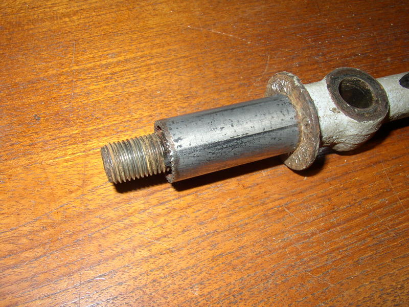

jetzt hab ich endlich mal damit begonnen meinen Pickup wieder winterfit zu machen!
Ich gebe die komplette Lagerung der Vorderradaufhängung neu, und jetzt hab ich auch schin die erst Frage ;)
Die Hülse der Lagerbuchse am Lagerbolzen für den oberen Lenker will einfach nicht vom Bolzen. Jetzt stellt sich die Frage, ob ich die Buchse überhaupt durch die neue erstetzen soll; die alte hat in der neuen Lagerbuchse etwas mehr spiel, aber sonst wärs ja egal, ODER??
Hier noch ein bild des Lagerbolzens mit buchse:
Danke schonmal Grins

Winke Winke Hab hier einen zerlegtn ober Querlenker und Denk man muss die Dinger rauspressen.

das problem kenn ich !!!
ich hab die dinger mit ner bügelsäge eingeschnitten und dann die alten hülsen rausgekloppt...
das wo die hülsen draufsitzen ist konisch ... nur zur info
und die hülsen sind normalerweise mit der gummibuchse eine einheit !

Denk ich auch:
schräg aufschneiden und den Rest wegmeiseln ist die einzige Chance. Vorsichtig(!) anfangen kann man ja mit der
Edelstahlscheibe der Flex. Rest sägen und meiseln.
So was ist immer total festgegammelt!

Jau... So baue ich diese dusseligen Lager auch immer aus... Aufsägen vom Metallring und dann noch ein wenig Gummi wegnehmen. Dann bekommt man die oft recht problemlos raus...

Die gehen ab!
Schön vorsichtig einsägen und dann abziehen.

Mit nem Brenner heiß machen und dann große Zange und drehen.

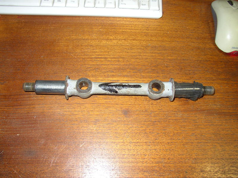

ich hab mir diese Lager gekauft:
Lagerbuchsen
die rechten vier sind für den oberen Lenker. wie ihr seht, sind die Hülsen extra! Da könnte ich ja auch gleich die alten auf den Bolzen drauf lassen?
das ich die Dinger abbekomme ist nicht so das problem, eher wie die Sache dann unterhalb aussieht! Wenn der Bolzen schon korrodiert ist, kann es sein, dass die neue Hülse Spiel hat, dann wär es doch vernünftiger die alte drauf zu lassen und nur die Polybuchse zu tauschen!??
Oder??

Zum Ausbau:
ja, der Querlenker muß raus!
wenn du nur den oberen Lenker ausbauen willst mußt du nur das obere Traggelenk abschrauben und dann die beiden Schrauben (ich denk SW22) womit der Lagerbolzen an die Karrosserie geschraubt ist rausdrehen! Aber pass auf, dass du die Beilagscheiben nicht verlierst, evtl. kannst du sie wieder so verwenden wie sie drinn waren; damit stellst du nämlich den Sturz oder so ein!!
Entspannen mußt du nichts, aber stütz den unteren Lenker ab, bevor du das traggelenk ausbaust!!
dann den Bolzen aus dem Lenker pressen, oder die alten Gummilager zerstören, dann gehts leichter; terranoman hat einen passenenden Dosenbohrer genommen, ich hab mit einem 5mm Bohrer den Gummi zerstört.
Gruß Joachim
