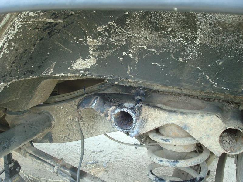

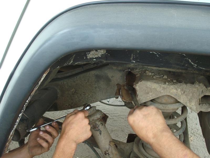

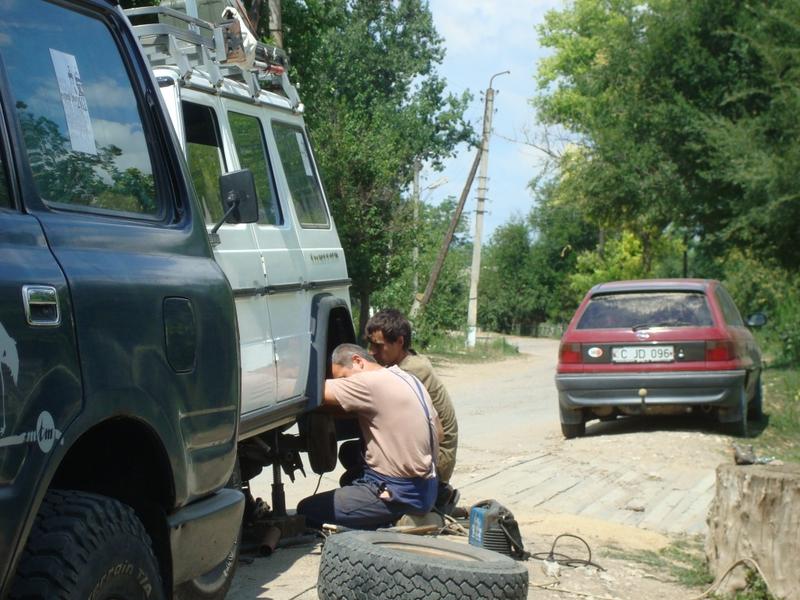

Auf der Rückreise von unserer Sommertour sind bei unserem alten Schätzchen (Bj.1995) nach einer Schlaglochrallye beide Stoßdämpferaufnahmen hinten abgerissen. Natürlich mitten in Moldawien. Bei einer "Straßen"-werkstatt haben uns zwei Alleskönner gerettet. Fünf Stunden im Knien montiert und geschweißt, die restlichen 2300 km haben die "neuen" Aufnahmen auch im Gelände gehalten. Und 100 Euro hat der Spaß gekostet....
Hat jemand ähnliche Erfahrungen mit den Aufnahmen, ich hatte vorher nichts darüber gehört, dass die "Problemzonen" sein können.

also entweder hat dein dämpfer dauernd durchgeschlagen, oder beim ausfedern dauernd im dämpfer gehangen...oder..worst case...beides.
lösung ein richtig dimensionierter anschlagpuffer und oder fangbänder.
rosttechnisch schaut das nämlich garned so schlecht aus.
auf jedenfall würde ich beide komplettaufnahmen kaufen und neu draufschweißen.
seh grad..d.as rohr hats ja auch auseinandergerissen Obskur Obskur Obskur

super Arbeit, sieht gut aus!

Das ist schon ne Problemzone...hab noch zwei neue hier liegen, die ich nicht mehr brauche. Wenn du Interesse hast, sag bescheid. Neu kostet eine Seite wohl um die 40 Euro.
Aber Respekt an die beiden "Alleskönner"....schaut auf den Bildern zumindest recht sauber aus!

Ist sich vorprogrammierter Verschleiß Ätsch
Schau mal bei Hans auf die Seite
Neue anschweißen und mit Fett fluten sonst hast du in 10 jahren das selbe wieder

Ja, vielen Dank für Eure Anregungen. Der G hat hier jetzt zwei neue Stoßdämpfer bekommen, weil von einem auch die Kopfschraube abgerissen und angeschweißt war. Ansonsten hat die Reparatur den kritischen Augen der Werkstatt des Vertrauens standgehalten. Ich hatte schon bei HH nachgelesen und in zehn Jahren werde ich diesen G sicherlich nicht mehr fahren, der soll mich nur nächstes Jahr noch aushalten, dann gibt es wieder einen (neuen, fast neuen ???) W461 - oder wir wechseln hier die Rubrik von M nach T :j Ja

saubere Arbeit und das am Strassenrand,sowas bekommen andere nicht mal in ner Werkstatt hin ;)
allerdings bin ich auch verwundert,dass das Rohr rausgerissen war,da kanns am Rost weniger gelegen haben...
