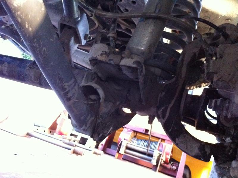

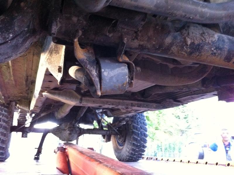

wer kann mir helfen, hab beim Jeep eines Freundes, die Vorderachse ausgerissen!
(Vorderachse steckete tief im Schlammloch, wir haben feste mit der Winde nach vorne gezogen,
Stoßdämpfer rechts vorne ist abgerissen, Aufnahme für Längslenger ist auch abgerissen).
Kann ich das Teil ausbiegen und wieder festschweißen?
oder muß ich da ein neues Teil anfertigen, gibts sowas als Ersatzteil?
Wie würdet ihr das machen?
Bitte um Hilfe,
Danke Philipp

BeitragVerfasst am: 23.08.2011 08:16:26    Titel:
Wenn dann wurde ich was stabiles da dran schweissen.
Gibts fertig zu kaufen, glaube aber nur in USA.
Kann man aber auch selber machen.

BeitragVerfasst am: 23.08.2011 08:27:14    Titel:
Sowas meine ich.
http://www.bluetorchfab.com/Product/795/BTF-Jeep-TJ-XJ-Front-Axle-Lower-Control-Arm-Mount.aspx
Wenn da eh andere ll drin sind und keine Exzenter schrauben mehr dann kann man auf das länglich auch verzichten.
Und mach dir keinen Kopf.
Die Serien Dinger sind ne echte Fehlkonstruktion.
Die biegen oder reissen ganz schnell.
Ist ja auch nur dünnes Trompetenblech.

Ansonsten gibt's die nur in USA.
Wenn du keine Excenter schrauben brauchst (sind ja eh andere Längslenker drin mit normalen schrauben) dann kannst du aber auch nur ein "U" Blech in entsprechender Stärke machen mit 2 normalen Löchern auf beiden Seiten.
Dieses aufgeschweißte "U" und die Langlöcher brauchst du dann ja nicht.
Dann ist das wirklich recht einfach zu machen.
Und dann noch ein Blech von unten drauf zur Verstärkung.

gibt es eigentlich Achsfangbänger für die Vorderachse vom XJ,
macht wohl Sinn, wenn ich überlege, denn die Aufnahme ist desswegen so verbaugen und gerissen, weilo der Stoßdämpfer (Kolbenstange) gerissen ist, somit konnte die Achse sehr weit unters Auto.
Lieg ich da richtig?

BeitragVerfasst am: 23.08.2011 12:18:31    Titel:
Normalerweise liegt irgendwann der untere Längslenker von u Ten an der Dampfer Aufnahme an. Dann kann die Achse nicht weiter runter.
Achsfangbänder hab ich so von der Stange noch nicht gesehen.

BeitragVerfasst am: 23.08.2011 12:19:18    Titel:
selbst bauen an spanngurt Euer Wunsch sei mir Befehl
an meinem zj war die aufnahme an der achse vorne auch krumm, nicht ganz so wie die, aber fast.
ich habs gerade gedengel und wieder geschweisst... eine verstärlung kommt aber auch noch ran Supi

BeitragVerfasst am: 13.09.2011 09:06:59    Titel:
So,
gestern endlich mal Zeit gefunden um den Indianer wieder fertig zu machen,
die verstärkten Längslenkeraufnahmen hab ich bei 4x4garage bestellt,
sind etwa 5mm stark und haben super gepasst!
Schön draufgebruzzelt, und alles wieder Top!
Danke für eure Hilfe! YES
