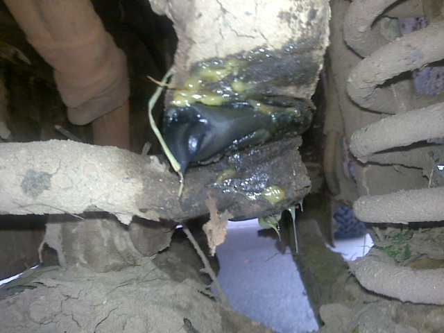

Hab auch mal ne Frage zum Panhardstab bei meinem XJ 91er Baujahr:
hab grad alles vorne abgefettet, als sich die obere Aufnahme des PH öffnete und ein dicker Regenwurm aus altem schwarzen Fett rausquoll.
Ist das ne Gummibuchse?? Falls ja, wo krieg ich so eine schnellstmöglich her.
Danke im Voraus Alex

BeitragVerfasst am: 25.08.2011 09:26:14    Titel:
Des passt schon so wie es is...irgendwo muss das alte Fett ja hin, wenn du neues einpresst...so lang die Buchse bzw. der Kugelkopf (beim original PHS) kein Spiel hat ist alles in bester Ordnung!

BeitragVerfasst am: 26.08.2011 02:33:05    Titel:
Solche Buchsen bekommt man eigentlich überall, wo es Jeepteile gibt.

BeitragVerfasst am: 26.08.2011 11:00:52    Titel:
Das sieht mir aber so aus, als sei der gummibalg gerissen oder täuscht das? den würde ich erneuern, sonst ist das fett da schneller draussen als du nachpressen kannst, was aber viel schlimmer ist, da kommt dann dreck rein, vermischt sich mit dem FEtt und erhöt den verschleiß ungemein!
