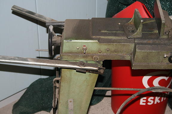

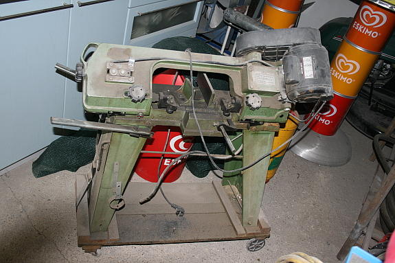

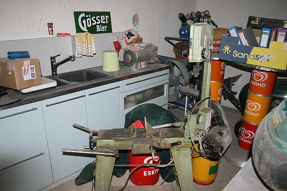

BeitragVerfasst am: 08.04.2013 21:32:12    Titel:
dass eine Kreissäge super ist, weiß ich; hab oft damit gearbeitet. Die Finanzlage gab aber gerade ned mehr Geld her.
Das sind die Fotos aus der Verkaufsanzeige
Mittlerweile ist sie geputzt und schaut wieder fast wie neu aus. Der hölzerne Unterwagen ist bereits entfernt und wenn ich ein Band hab, kommt auch ein stabiles Untergestell drunter.
Der Aufbau gleicht dieser Säge
Die Senkbremse ist eine Schraubenzugfeder, die vorgespannt wird. Je höher die Spannung umso langsamer sinkt sie. Das sie bei jedem Schnitt individuell an den Werkstoff und das Profil angepasst werden muss, ist mir klar. Meine Frage bezieht sich eher auf die Grundeinstellung.
Hat vl jemand eine Bedienungsanleitung als .pdf?
