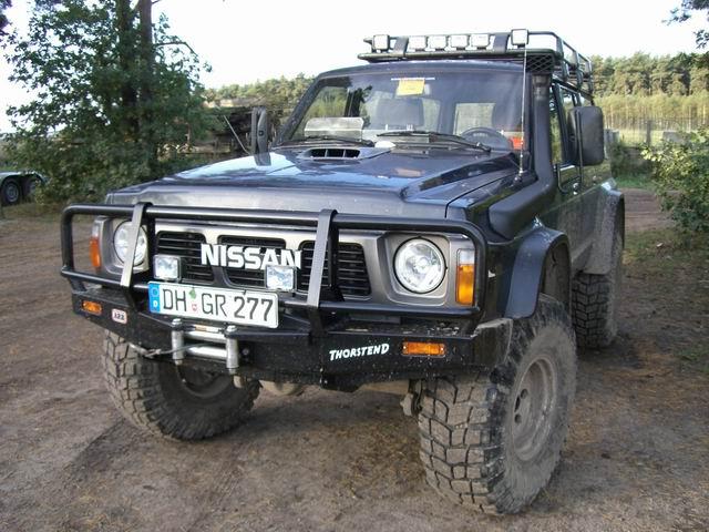

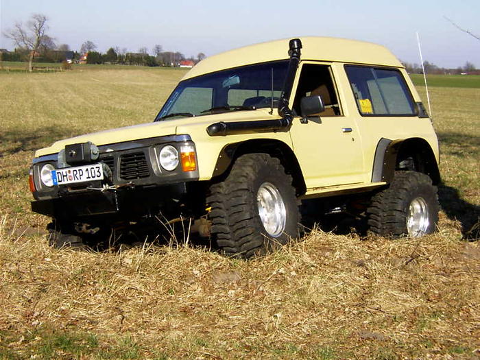

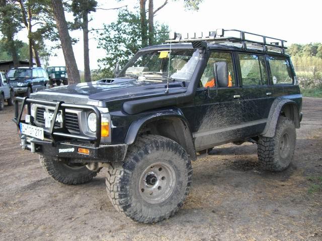

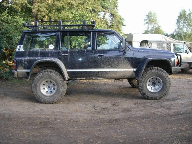

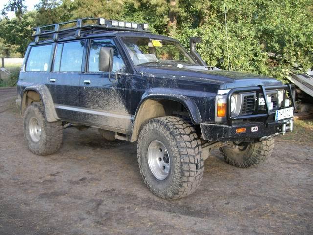

Habt Ihr mal ein Bild hier von nem ordentlichen höheren Y60 mit langem Radstand??
Naja, ein paar hätt ich da...
Im Vergleich dazu der kurze. Der ging auch nicht schlecht...
GR-uß Thorsten
