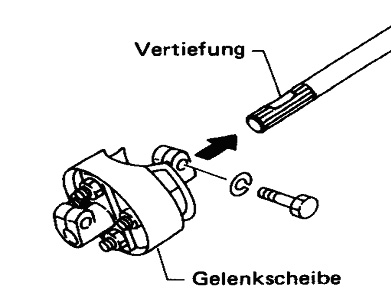

Klingt nun nach Nissan-Frage, betrifft aber eigentlich mehr "Verschraubungstechnik"
Ich habe am Patrol - Lenkgetriebe (was ich irgendwann mal überholt hatte) eine Art Gelenk mit Hardyscheibe als Verbindung zur Lenkstange, welches mit 4 M10er - Schrauben verschraubt war. Die Schrauben waren stark verrostet und haben sich beim Lösen aufgelöst (bzw. wurden aufgelöst).
Da die Schrauben an dem Teil scheinbar Zug- und Scheerkräfte aushalten müssen, frage ich mich gerade, ob da M10er Edelstahl (wovon ich viel rumliegen habe), 8.8er Normalstahl oder fester 10.9-Stahl benötigt wird. An so einer Stelle kann ich das schlecht einschätzen.

bei 4 M10 Schrauben isses wohl wurscht was du nimmst, solangs kein stück hoz mit gewinde ist..
an den schrauben kannste dein auto aufhängen.. die drehste nich weg mit der lenkung

vorsicht mit solchen Aussagen, das ist immer gefährlich. Am Fahrwerk und Sicherheitsrelevanten immer mindestens 10.9!! Damit bist du auch immer auf der sicheren Seite.

im Grunde hat Double schon recht! So viel Kraft kommt da nicht auf das 4 M10 Schrauben ins schwitzen kommen, nur muß ich norskutt recht geben!
Sicherheitsrelewantes Teil immer min. 10.9 verwenden und dann kannst du beruhigt Fahren! Und es ist ja nicht so das die so viel mehr kosten das man arm wird.....

nur wenn das wirklich ne art hardyscheibe ist halten die GUMMI zusammen... gummi schert keine M10 schraube weg..
aber egal, schraube rein, festziehen und gut is
mfg Sebastian

Also erstens ist die KFZ Norm für Sicherheitsrelevante Teile 8.8 und nicht "10.9 - ich bin schon spröde" und zweitens setzen andere Fahrzeuge an der Stelle M8 Schrauben in 8.8 ein. Das weiß ich, weil ich grade gestern eine Lenkwelle überholt und umgebaut hab Heiligenschein
An der Stelle ist es aber sowas von egal - Wenn da echt 4 M10 sitzen... rotfl

Es sind zwar vier Schrauben, kraftübertragend sind pro Gelenksebene jedoch nur 2 Schrauben.
Aber auch die reichen in 8.8 locker aus.
Sicherheitsrelevante Teile hin oder her, man kanns auch übertreiben.

Hätte zwar gerne Edelstahl genommen, nun sind halt 10.9er drin.

PS. Übrigens kleiner Fehler meinerseits, die Befestigung für die Lenkstange sind M10er, die an der Gummischeibe nur M8.

Wenn auf ner Schraube nix draufsteht muß sie die Festigkeitsklasse 5.6 erfüllen - soweit zur Theorie. Was die OBI-Schrauben wirklich sind kann dir wohl keiner sagen.
Generell gilt für Schrauben: eine höhere Festigkeitsklasse muß nicht immer besser sein. Im Regelfall steigt mit der Festigkeitsklasse auch die Sprödigkeit der Schraube.
Von Edelstahl würde ich bei Schraubverbindungen bei denen es auf Festigkeit ankommt generell abraten.
Ne 8er oder 10er Schraube in 8.8 ist schon ne Hausnummer - die sind nicht leicht kleinzukriegen...
