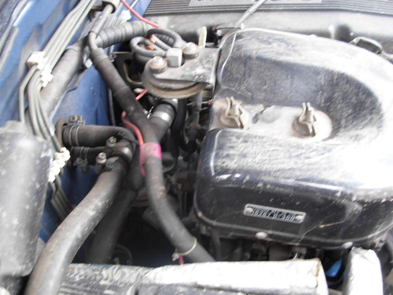

gestern war ich mal einwenig auf der Autobahn unterwegs
als ich dann von der Autobahn wieder runter bin ist mir folgendes aufgefallen
beim anhalten geht er nicht auf die Leerlaufdrehzahl von ca. 800 um. zurück sondern blieb bei 1200 um. stehen
Was kann das sein?
als ich ihn dann abgestelt habe und nach ein paar stunden wieder startete war wieder alles ganz normal

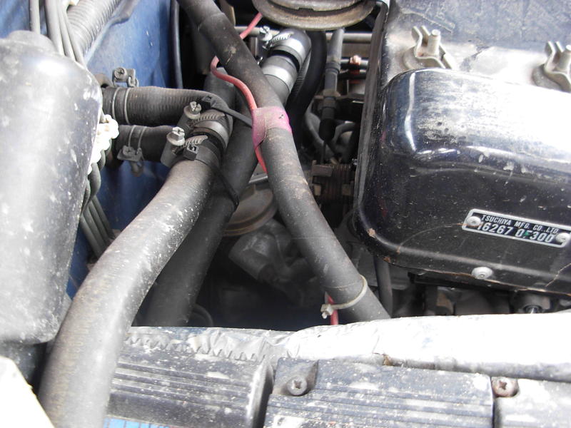

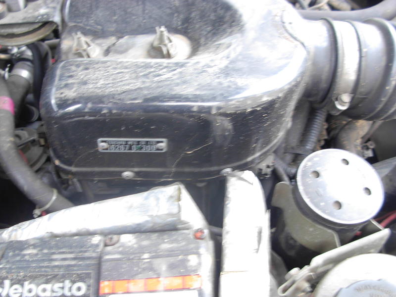

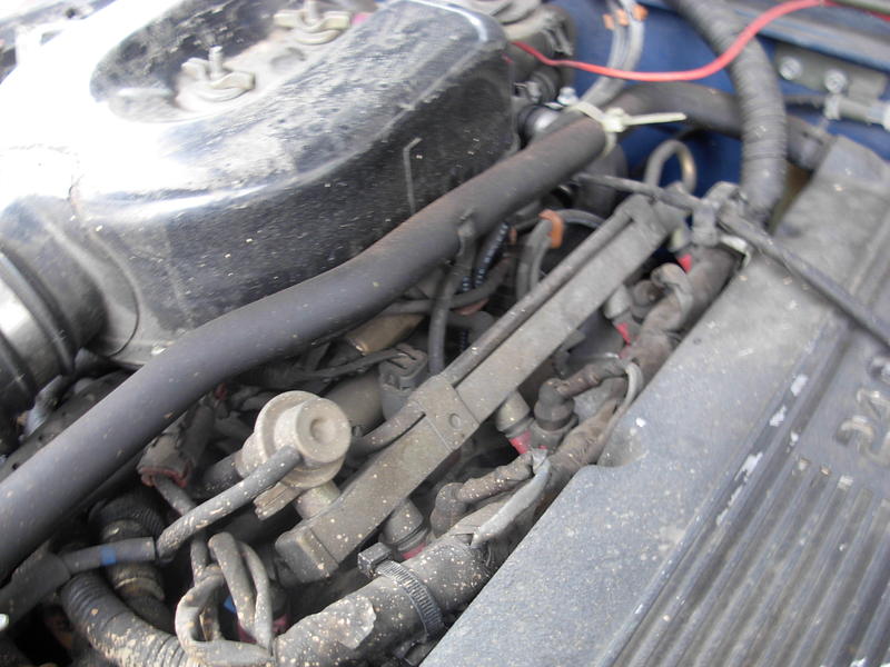

wo soll ich suchen finde nichts
hier mal ein paar bilder

BeitragVerfasst am: 08.09.2011 10:41:15    Titel:
ja kenn ich auch, mal das Spiel zwischen dem Nocken für schnellen Leerlauf und der Rolle an der Welle der Drosselklappe
kontrolieren -wenn Motor warm muss mindestens 1mm Luft sein

BeitragVerfasst am: 08.09.2011 21:27:41    Titel:
also Motor warm fahren, schwarzes "Gehäuse" über der Einspritzung abbauen(2 Flügelmuttern+Schraube an der Seite)
hinten ist ein Nocken der eine kleine Rolle betätigt (zwischen Rolle und Nocken muss etwa 1-2mm Luft sein)

BeitragVerfasst am: 09.09.2011 08:19:31    Titel:
...so einstellen daß es so ist (Madenschraube+Kontermutter)
