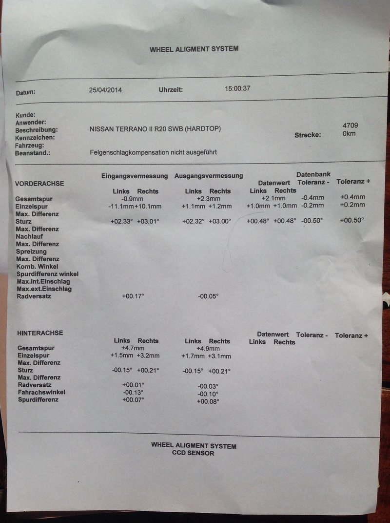

Da ich heute beim Spur und Sturz einstellen war, habe ich nun auch ein kleines Problem,
Aber seht selbst,
So, was wurde bisher gemacht,
Neue Spurstangen Li und Re,
Neue Lenkstange ,
Beidseitig neue Trag, und Führungsgelenke ( bei den Führungsgelenken sind oben Schmiernippel, und wurden abgeschmiert)
Radlager wurden kontrolliert, und nach WHB eingestellt und festgezogen,
Bei den Drehstäben wurde nur soviel nach oben geschraubt, dass dass Auto waagerecht dasteht,
Nach dem erstenmal vermessen, wurden bei den Querlenkern jeweils die vordere Beilagscheibe zum Rahmen hin entfernt und wieder Angeschraubt, lt Mechaniker, sollte der Sturz so passen,
Dem war aber nicht so, siehe Ergebnis von heute,
Fahrzeug höhe von Radmitte bis Radlaufkante Kunststoff gemessen :
VA : 50,5 cm
HA : 51,0 cm
Und heute war eben Termin zum Achsvermessen,
Und dass Ergebnis seht ihr ja,
Wo könnte der hund begraben sein?
Und warum hab ich so einen Unterschied zwischen links und rechts beim Sturz?
Ich habe im moment folgende Theorien,
1. Drehstäbe beim Kupplungstausch falsch eingebaut?
2. falsche Führungsgelenke?
3. Vorderwagen zu hoch gedreht?
Kann man an der Schraube vom oberen Querlenker, die Horizontal durchgeht, irgendwas verstellen?
Oder geht dass ganze wirklich nur mit den Beilagscheiben?
Wobei ich eben schon am Rahmen anstehe, und nur die hintere drinnen ist, wegen dem nachlauf anscheinend, oder sollte die jetzt genauso raus?
Gruss Willy,
Steppenwolf

BeitragVerfasst am: 25.04.2014 23:31:02    Titel:
Das Problem mit dem Sturz kommt mir irgendwie bekannt vor...
Nein, an der Achse vom oberen Querlenker kann man nichts einstellen, aber an der könnte Dein Problem sein.
Zumindest bei meinem Y720 (prinzipiell gleiche Aufhängung) war nach Geländeeinsatz öfters diese Achse verbogen und
damit der Sturz nicht mehr innerhalb der Toleranzen einstellbar.
Ob die Scheibe für den Nachlauf in dieser Dicke erforderlich ist, ist ja leider nicht ersichtlich weil der Nachlauf ja nicht
gelistet ist im Ausdruck. Es gibt bei Nissan für genaue Einstellungen sehr viele verschiedene Stärken der Scheiben, da
sollte man schon ein kleines Set dabeihaben bei der Vermessung.
Starrachse, was sonst!

BeitragVerfasst am: 26.04.2014 07:21:15    Titel:
Guten Morgen,
Dass bedeutet also, dass ich mir ein Sortiment an einstellscheiben zulegen muss,
Und wir vor Ort beim Vermessen folgendes machen :
Rad und Querlenker abschrauben,
Scheibe wechseln,
Rad und Querlenker Anschrauben
Solange bis es passt,
Oder hab ich hier jetzt nen Denkfehler?
Nur der Punkt mit den Führungsgelenken macht mir Gedanken,
Gibts Unterschiede zwischen den Baureihen, und wenn ja woran erkenne ich die?
Wobei ganz dran glauben kann ich auch irgendwie nicht, da ich alles über die VIN nummer damals bestellt habe,
Gruss Willy,

BeitragVerfasst am: 26.04.2014 23:04:27    Titel:
Hallo Willy.
Ja genau, so ist die Vorgehensweise. Wobei ich immer nur empfehlen kann, den unteren Querlenker mit einem
Hydraulikheber abzufangen und ihn bei der Montage der beiden Montagebolzen mit ganz viel Gefühl in die richtige
Einbaulage zu bringen, sonst sind die Gewinde im Rahmen im Nu versaut. Nee, oder? Hat meine Werkstatt damals
nämlich auch mal hinbekommen. Den M14 Feingewindeschneider hab ich heute immer noch für den Notfall liegen...
Innerhalb der R20-Baureihe gibt es wohl unterschiedliche Traggelenke. Frag mal bei Jens an, der hatte zwecks
Fahrwerksoptimierung auch bei mir angefragt wegen der unterschiedlichen Abmessungen. Die vom 3L sind nach seiner
Aussage die längsten.
Aber wenn Du nach VIN bestellt hast, SOLLTE es eigentlich zu Deinem Wagen passen.
