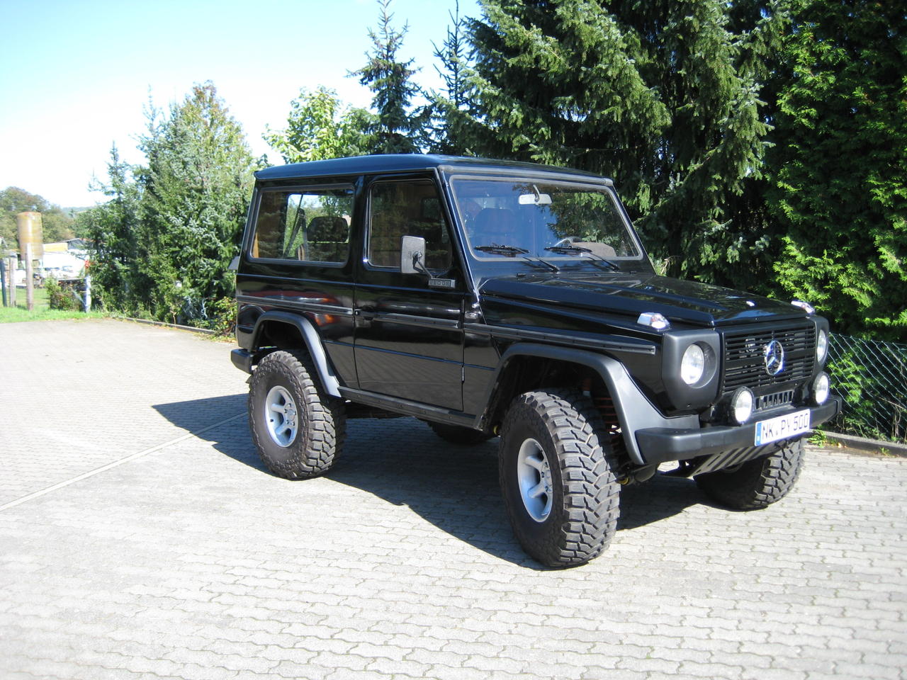

Nee, oder? Hallo
Habe meinen 280 er endlich fertig.Was mir jedoch sorgen macht ist der hohe Spritverbrauch.Selbst bei normaler Fahrweise (Vmax 100 bis 110 auf Autobahn u.Landstraße ) säuft der an die 25 bis 28 liter. Da skann doch nicht alleine an den Reifen liegen ( 35x12,5/15 ) Zündung -Abgas etc.wurde bei DB. für den Tüv alles eingestellt.Spiele schon mit dem gedanken ihn auf einen OM 606 umzubauen.
