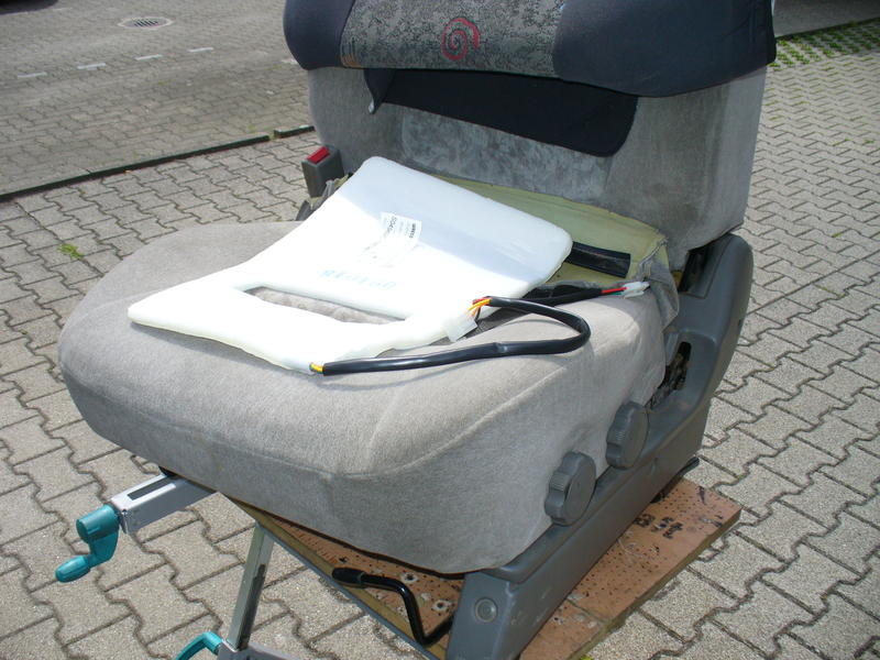

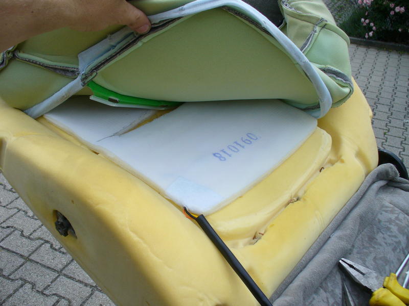

ich habe mir am Fahrersitz die Arbeit gemacht und eine Sitzheizung nachgerüstet (Waeco MSH 50,Zubehör).
Die Heiz-Drähte für die Sitz- und Rückenfläche sind schön unter dem Stoffbezug verbaut.
Das ging eigentlich problemlos. Kein Unterschied zu vorher zu sehen und lies sich auch alles wieder zusammenbauen.
Elektrischer Anschluss: sind ja schon "fast" vorhanden, auch wenn die Original-Kabel einen sehr geringen Querschnitt haben.

Wenn's geklappt hat, hier ein paar Bilder:

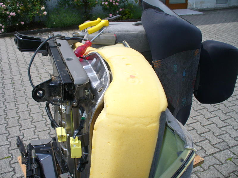

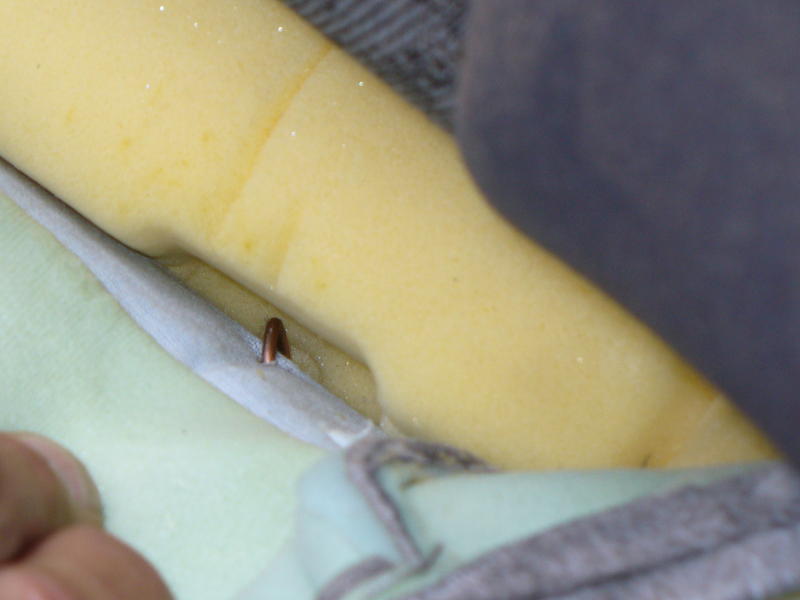

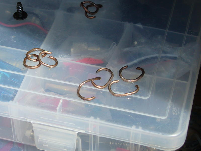

etwas "kniffelig" ist das aufbiegen und nach dem Einbau das Wieder-Zubiegen der Befestigungsdrähte/Klammern - zumindest ohne bei mir vorhendes Spezialwerkzeug.

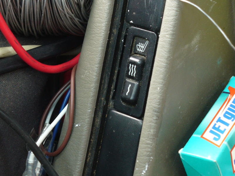

BeitragVerfasst am: 02.10.2011 10:17:12    Titel:
Die Verkabelung für die Sitzheizung ist ab Werk schon vorbereitet.
Schalter kommt original in die Mittelkonsole.
Nur als Tip.
NorbertH
BeitragVerfasst am: 03.10.2011 12:10:34    Titel:
Hinweis: Sitzheizungsrelais (M111) unter Handschuhfach muß installiert sein.
Schalter fertig eingebaut sieht dann z.B. so aus:
