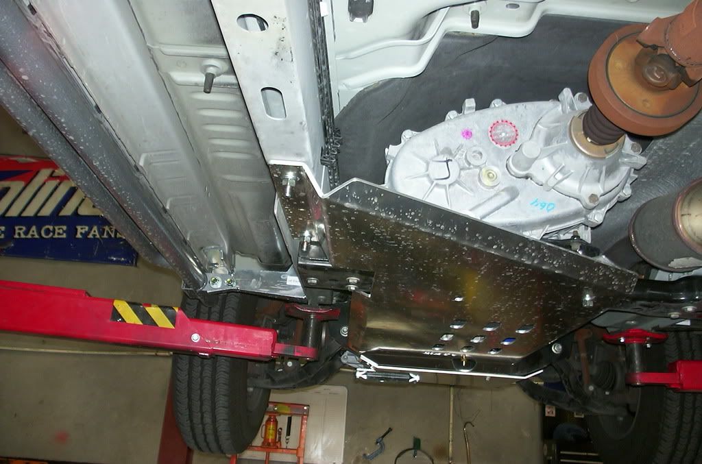

Eigenbau... Geht über die ganze Rahmenbreite und ist mit nur 4 Schrauben befestigt. 6mm Aluminium, Kostenpunkt alles zusammen ca. 50 Euro.

BeitragVerfasst am: 09.10.2011 16:34:27    Titel:
Und ich dachte immer Alu Platten in dieser Stärke brechen beim Biegen - nicht schlecht, aber vermutlich viel Arbeit ohne geeignete Werkzeuge
@Claus - Danke fürs zeigen Smile
BeitragVerfasst am: 09.10.2011 16:41:26    Titel:
Ein vernünftiger Amboß, ein vernünftiger Hammer und viel Kraft im Arm, dann bricht da nix. Auf der Abkantbank würde die Platte vermutlich ohne Wärmebehandlung reißen, ja.
