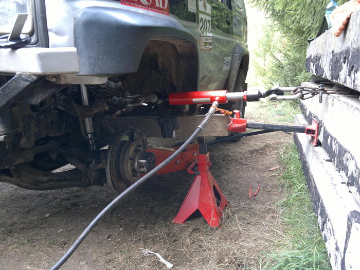

Ich verstehe die Versuchsanordnung nicht! Heiligenschein

polaris hat folgendes geschrieben:
wem gehört der Feroza?
was sind das für Dämpfer an der Vorderachse?
sg Philipp
BeitragVerfasst am: 10.10.2011 11:22:01    Titel:
Die Dämpfer sehen aus wie Airshocks von Fox...Auf den ersten Blick.

BeitragVerfasst am: 10.10.2011 11:28:51    Titel:
Ich blick bei der Anordnung nich durch...
Der Highlift drückt doch... und des andere sieht auch aus wie en Druckkolben (wobei die Hakenöse oben dann aber nich passt... is das dann nen Unterdruckziehkolben (oder wie auch immer das dann genannt wird) und was brauch ich da für nen Kompressor um so nen starken Unterdruck zu erzeugen...?
Henning
Standgasstuntman
BeitragVerfasst am: 10.10.2011 11:33:21    Titel:
Dürfte ein Hydraulikzylinder aus nem Karosserierichtsatz sein Unsicher

Ja aber ich dacht, die drücken nur... Und das würd bei der o.g. Anordnung ja keinen Sinn geben, oder?
BeitragVerfasst am: 10.10.2011 12:08:57    Titel:
Nein, der hier zu sehende Hydraulikzylinder zieht.

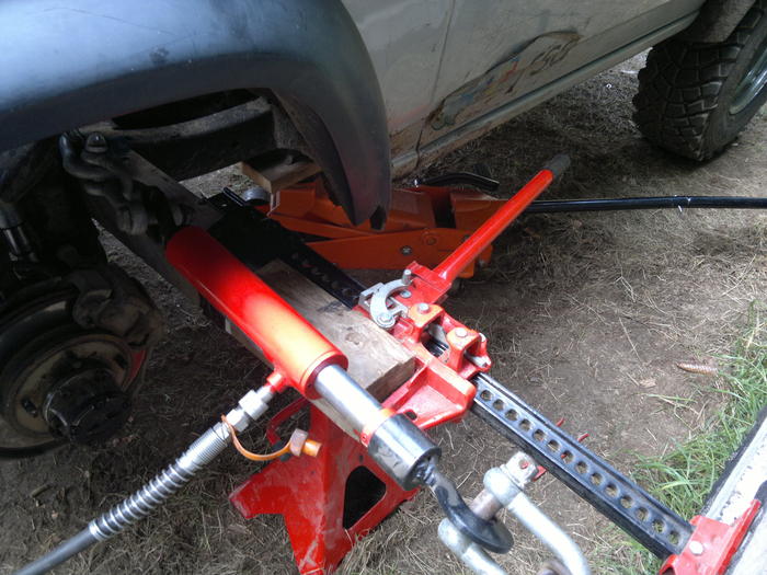

Sehr interessant: der Holzbalken ist einerseits am HiLift mit schwarzem Klebeband angeklebt, andererseits wird er durch den HiLift gegen was auch immer im Auto reingedrückt.
So 100% zuverlässig ....

Was ist dem Auto passiert? heftige einseitige Landung?
Der Highlift mit Holzbalken ist ja nur ein Widerlager, ein normaler Holzbalken in der richtigen Länge würde das gleiche tun - war wohl nicht zur Hand, alsp muss das Provisorium weiter improvisiert werden. rotfl

oh .... ich wollte keine fragen aufwerfen ......
rechts liegen 3 betonplatten. durch den abstand zwischen den betonplatten ist eine kette gezogen die auf der anderen seite per montierhebel gesichert ist (ist ne schneekette vom robur )
das fahrzeug ist per wagenheber aufgebockt .
der hilift stützt den rahmen des feroza gegen die betonplatten ab . da ich keinen balken hatte der GENAU passt wurde der hilift mit einem balken verlängert , so konnte der abstand des ferosa zur betonplatte genau justiert werden . das klebeband und der unterstellbock dient nur zur fixierung der hilift/balkenkonstruktion .
an die kette ist ein hydraulischer ZUGzylinder angehängt (10t) . an der anderen seite geht eine kette um den federdom . dieser steht nach einem direkteinschlag bei hoher geschwindigkeit auf das rad nicht mehr in der richtigen position . (einzelradaufhängung)
es war sehr wenig kraft notwendig (ca 1to) um da heftige reaktionen am fahrwerk zu erzeugen .
damit konnte das rad wieder in die richtige position gezogen werden .
