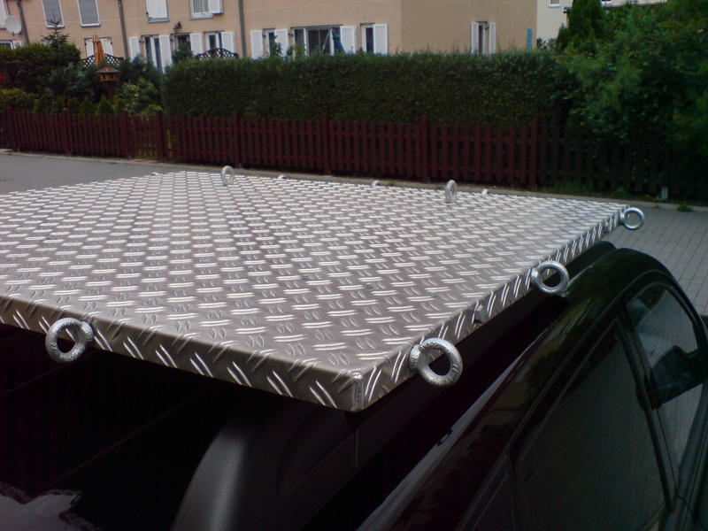

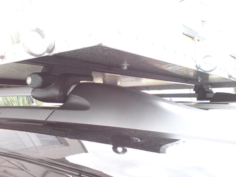

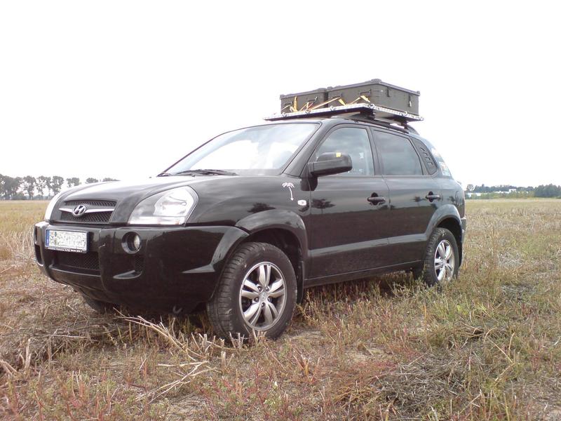

Auf vielen Reisen nach Osteuropa, Nordafrika usw haben wir anfangs vor 2 Jahrzehnten Dachträger vom KFZ-Hersteller eingesetzt. Die sind gut für ne Dachbox oder Surfbretter auf Straßen in D. Auf Pisten und in der Wüste wird sowas lose und fällt irgendwann ab. Auch die von MB. Später haben wir angefangen mit den gewonnenen Erfahrungen selbst Pisten-, Dünen- und Geländetaugliche Dachträger zu bauen.
Ich nutze daher immer Grundträger von LP (nur bei Dachrinne), Thule, Montblanc u.ä. und darauf eine Aluriffelplatte 2,5/4,0 Duett. Die Platte wird seitlich mit Langmuttern in den Grundträgern verschraubt. Und von oben wird die Platte mit selbstschneidenden ZebraPias auf den Grundträgern verschraubt.
Man kann Ösenschrauben oder Airlineschienen zum Verzurren einsetzen.
Mit genügend (>,=8) LP-Füßen in Regenrinnen geht bis 200kg Dachlast und bei Dachträgern auf Reling vieleicht bis 120kg auf Pisten sowie im schweren Gelände (aber ohne Gewähr).

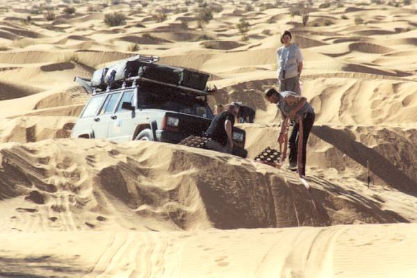

Mein früherer XJ mit ca. 180..200kg Dachlast. Dachträger aus 8LP-Füßen, 4 LP-Querträger und Aluriffelplatte.

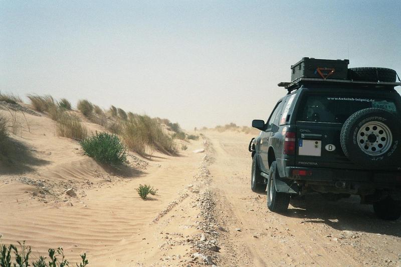

Mein derzeitiger Frontera.

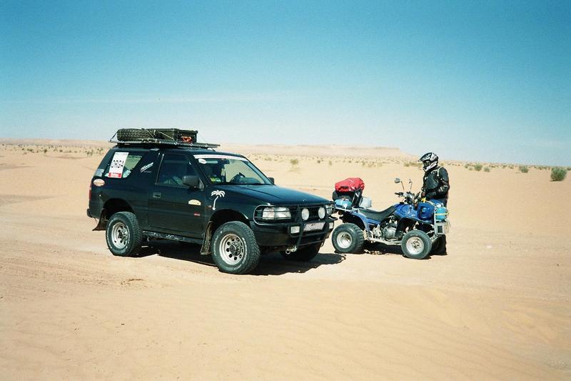

Der Tucson 4WD meiner Frau.
Querträger von Thule, Montblanc o.ä. einsetzbar.
Riffelblechplatte (2,5/4,0-Duett)

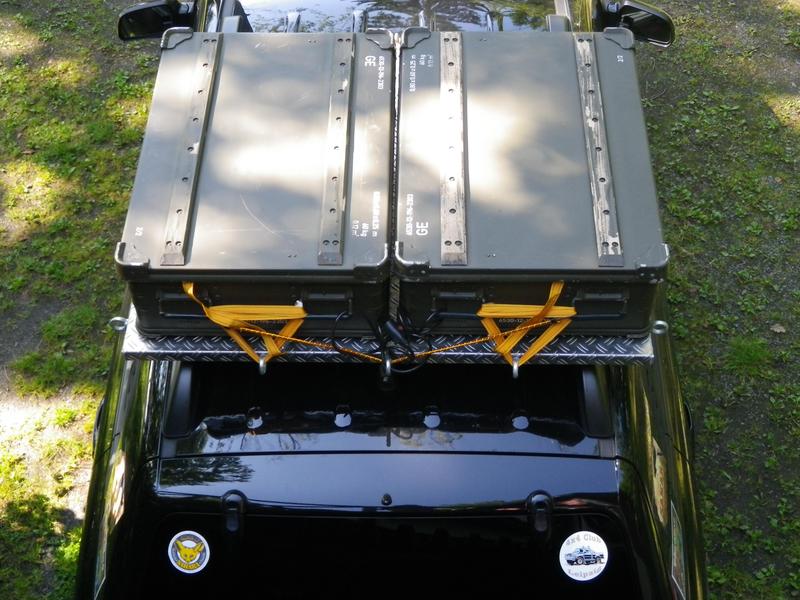

BeitragVerfasst am: 23.10.2011 13:30:55    Titel:
@ rocky1964
wo hast du die kisten her auf deinem dachträger? und was haben die gekostet? ich suche genau so was.
gruss sascha
BeitragVerfasst am: 23.10.2011 14:48:31    Titel:
HUMMER hat folgendes geschrieben:
@ rocky1964
gruss sascha
Hi,
die hab ich aus der Bucht. Einfach mal googln.
Den Preis weiß ich nicht mehr genau, irgendwas zwischen 60...80,-€/Stck, Zustand unbenutzt, außen nur ein paar Kratzer im Lack. Die sind wasserdicht, also auch Fahrten bei Regen sind kein Problem. Die waren original für Verbandsmaterial oder Sanizeugs gedacht.
Bzgl der Höhe der Kisten war mir wichtig, daß Frontera und Tucson damit unter 2,35m Fahrzeughöhe bleiben. Das ist wichtig bzgl den meisten Fährpreisen.
Rocky

BeitragVerfasst am: 23.10.2011 15:02:21    Titel:
ah danke, ja mit der höhe schlag ich mich auch rum. bin mit träger allerdings schon 2meter10 traurig
sogar wassserdicht? das wäre ja toll, meist regnets nämlich im urlaub,egal wo ich hinfahre Hau mich, ich bin der Frühling
gruss sascha
BeitragVerfasst am: 23.10.2011 17:05:48    Titel:
... mit träger allerdings schon 2meter10 traurig ...
Meine Kisten sind 80x60x25. Also eine halbhohe A20. Wenn Du das Foto mit den Kisten von oben mal vergrößerst, kannst Du es sogar auf der Kiste lesen.
