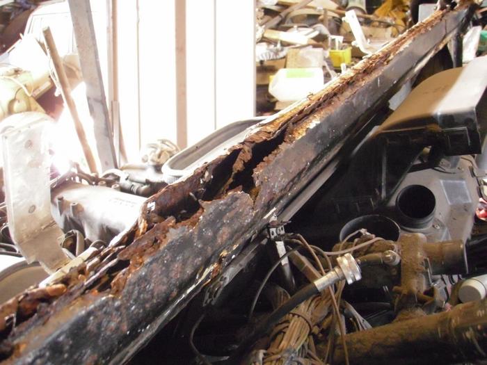

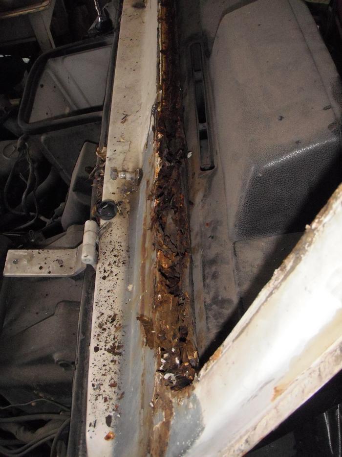

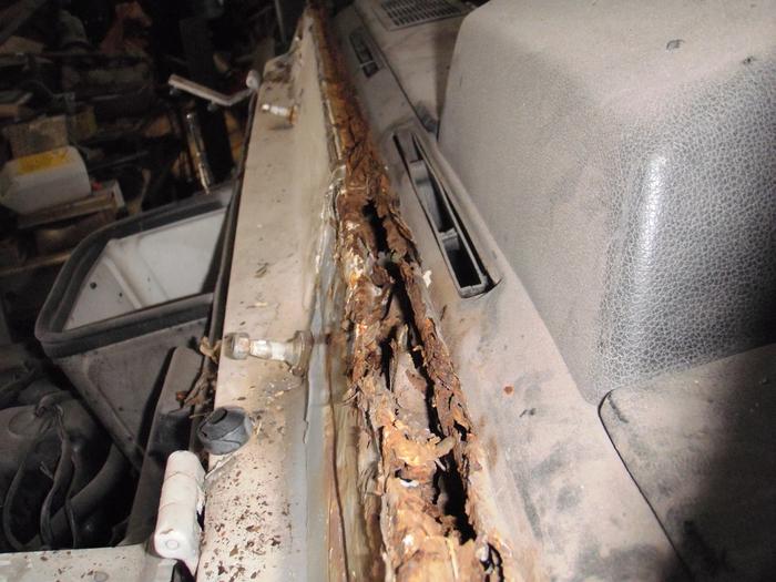

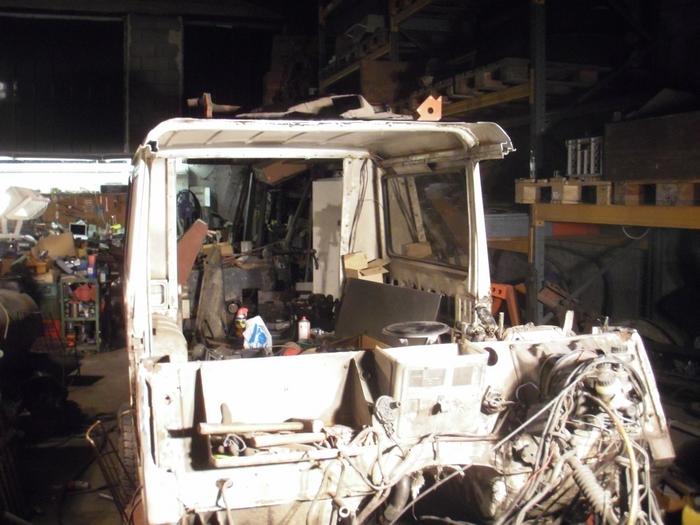

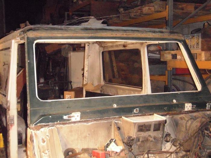

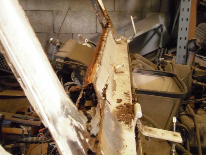

BeitragVerfasst am: 20.10.2011 07:33:30    Titel:
rasger hat folgendes geschrieben:
Ach du kacke.... gibts den Scheiben rahmen als Rep-Blech?
Ich werde meinen Scheibenrahmen aus diesem Grund in nächster Zukunft noch mit Mike Sanders voll pumpen.
So sah bei mir der komplette Beifahrerfußraum - die Rücklichtbleche, Unterboden; Stehbleche usw. aus.
Das passiert mir nich nocheinmal...
Bei mir der ganze G; ich überleg gerade wo ich nicht geschweißt habe, aber irgendwie fällt mir keine Stelle ein.
Den Scheibenrahmen gibts bei Mercedes und kost` um die 400€; ich hab einen aus einem Schlachter verbaut.
So sah meiner ohne
und so mit neuem Rahmen aus
Wenn er dann mal fertig ist, mach ich eine ausführliche Doku.
Aber bitte wieder zurück zum Thema, wollen da ja keine OT!
Mf-G Clemens
