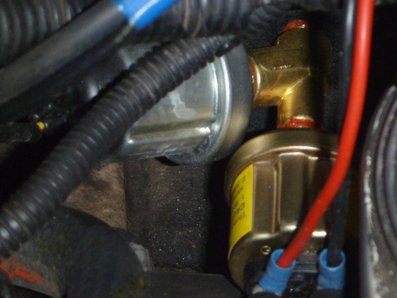

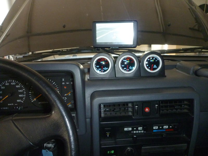

BeitragVerfasst am: 12.02.2014 13:37:12    Titel:
und nun die Bilder dazu.
Orginale Druckdose und Druckdose von raid hp. Y adapter R1/8" DIN2999.

BeitragVerfasst am: 12.02.2014 13:46:31    Titel:
Klasse !

BeitragVerfasst am: 12.02.2014 14:16:21    Titel:
Wobei der analoge Bipass dann präziser, ähnlich einem Reifendruckprüfer, sein dürfte...

BeitragVerfasst am: 12.02.2014 14:31:04    Titel:
Für die Genauigkeit von diesem Zusatzinstrument kann ich zwar nicht garantieren, aber besser als das Originale ist es auf jeden Fall und bewegt sich analog zum Drehzahlmesser zwischen 1 und 6 bar. Also viel sensibler. Außerdem kostet die raid hp Druckdose weniger als die Hälfte der Originalen.
